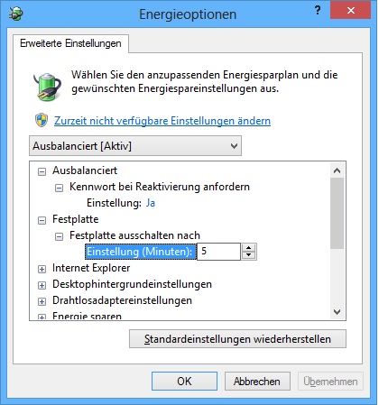

wieviel Minuten steht denn bei dir unter Festplatten in der Energie Option? vllt 5 Minuten ? Meine eSATA-Festplatte geht auch nach 5 Minuten aus, wenn ich dort 5 Minuten einstelle ^^

da steht gar nichts, weil ich diese Einstellungen nicht habe, habe einen Desktop, kein Notebook. Aber bei Energiesparmodus steht "niemals". Ausserdem habe ich noch 2 andere USB Festplatten, die schalten sich niemals aus, die hängen allerdings auch nicht am USB3.0 Controller, keine Ahnung ob das wichtig ist.
diesen Eintrag im Bild hast du nicht ?

doch die hab ich, steht auch auf "nie".
