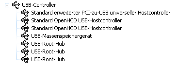

Tja wie sieht sowas im Gerätemanager aus? Ich hab mal ein Screenshot von meinem
gemacht, in dem USB korrekt läuft. Wird sich aber, aufgrund Chipsatztreiber und anderem
Betriebssystem (bei mir XP), optisch etwas unterscheiden. Wenn im System (vom BIOS her)
USB aktiv ist, dann sollte so etwas in der Art (evtl. auch mit Frage-/Ausrufezeichen) dort
vorhanden sein. Ist sowas überhaupt nicht zu sehen, liegts mit großer Wahrscheinlichkeit
daran, dass durch laden der Default-Einstellungen im BIOS, der Defaultwert für USB auf
"Disabled" gestellt wurde. Müsstest du mal nachschauen und prüfen :)
