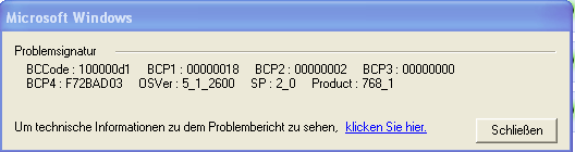

wie der Titel schon vermuten lässt:
Wenn ich ein USB Gerät benutze, kriege ich nen Bluescreen und beim neustart steht da: System wird nach schwerwiegendem Fehler wieder ausgeführt.
Bei meiner Maus passiert das nicht, allerdings bei meiner Webcam, wenn ich diese in MSN benutze (Videos auf die Platte aufnehmen stört die nicht)
und wenn ich mit meinem Palm nen HotSync Vorgang ausführe
kann mir jemand helfen??
Vielen Dank schonmal im Voraus, hier werden ja meist sehr nützliche Sachen gepostet!
Boas

Was steht im Problembericht? Was in der Ereignissanzeige? Abgeschaltet das der Rechner bei einem Fehler neu startet? Welcher Fehler wird dann angezeigt, mit Angabe des Treibers der den Fehler verursacht hat.

Also da steht:
IRQL_NOT_LESS_OR_EQUAL
0x0000000A (0xFF3E3524,0x0000001C,0x000000000,0x804E208C
sind das nützliche Informationen?
Ich paste mal einfach noch nen bisschen mehr rein, was vielleicht nützlich sein könnte?

Tut mir leid, ich habe leider überhaupt keine Ahnung, was nützlich sein könnte und was nicht, mit sowas kenne ich mich nicht aus :( (Die Problemsignatur ganz oben hilft nicht weiter?)
Wenn ich meinen Palm synchronisieren will kommt ähnliches:
DRIVER_IRQL_NOT_LESS_OR_EQUAL
0x000000D1 (...)
aber diesmal mit Treiber!
PalmUSBD.sys - Adress B7CEAD03 base at B7CE9000 Datestamp 3ab7e700
hilft das mehr?
edit: ich möchte noch bemerken, dass das die beiden USB Geräte sind, die ich als letztes installiert habe - ich glaube auch, nachdem ich die Windowsupdates gemacht habe, meine USB Maus z.B. funktioniert tadellos...
