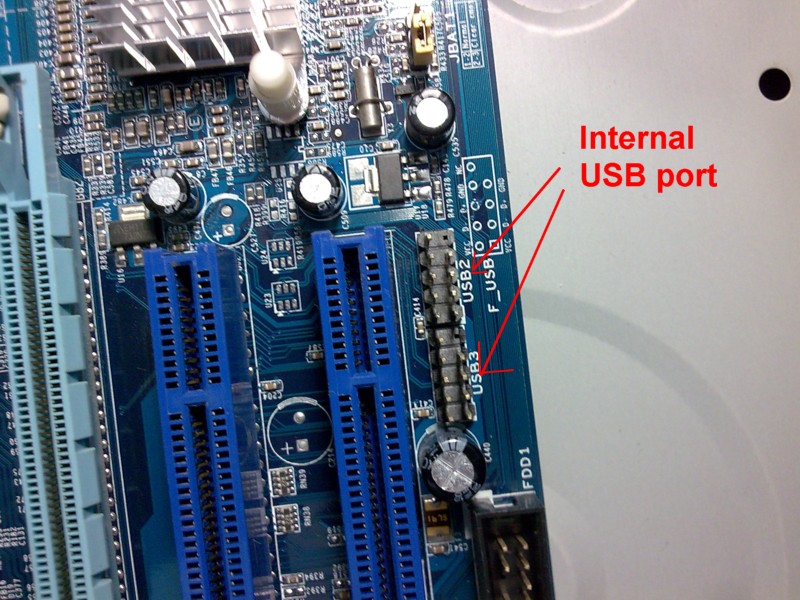

Könnt ihr mir mal einen Screenshot/Link schicken, wie die USB Header auf einem Mainboard ausschauen und gibt es Adapter falls man z.B. 6 USB Anschlüsse hat und nur 2 USB Header, damit man nicht das MB tauschen muss.

Danke schon mal für deine Hilfe. Kannst du mil einen Link schicken, wo ich die USB Header mir ansehen kann, da ich ein Komplett-System habe und mir den PC nicht selbst zusammen gebaut habe und somit nicht weiss, wie die USB Header genau aussehen.

Die blauen auf deinem MB sind die USB Header - es sind übrigens 2x2 USB Ports.
Einen internen USB Hub gibt es, aber es spricht auch nichts gegen eine USB Karte mit internen Anschlüssen...
Bedenke aber, dass ein Hub die Leistung nur aufteilen kann ( wenn mehrere Ports genutzt werden... ) - eine USB Karte kann dagegen die volle Leistung bereitstellen.
