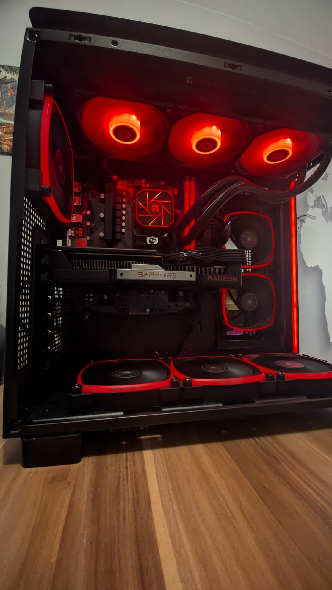

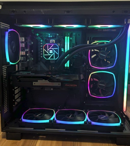

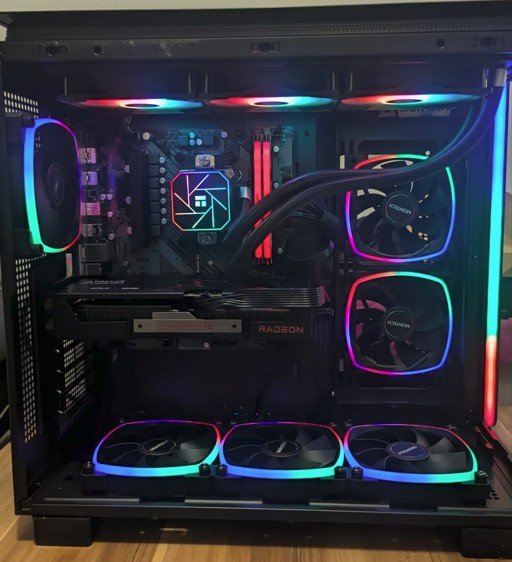

Also es hat mit besagtem Controller alles wunderbar geklappt. Daher danke nochmals für Eure Hilfe und hier die versprochenen Bilder.
Einen schönen Abend euch allen.
