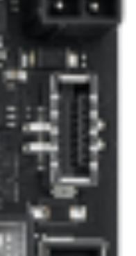

Ich will in meinen älteren Desktop-PC mit Motherboard Biostar B660GTN aus 2022 vorne als Frontpanel einen USB-Hub Chieftec MUB-3003C einbauen:
https://www.chieftec.eu/products-detail/de/266/MUB-3003C
Der USB-Hub hat ein Kabel für den "Header for USB 3.2 (Gen1) Ports at Front Panel" das zum Motherboard passt. Zusätzlich hat er ein Kabel im mir unbekannten Format wozu ich keinen Anschluss auf dem Motherboard finde. Siehe Bild. Auf der Webseite des Hubs steht "Stromversorgung via USB". Kann der "Header for USB 3.2 (Gen1) Ports at Front Panel" auch Strom liefern?
Eine Einbauanleitung liegt dem Hub nicht bei. Auf Anfrage habe ich diese Antwort bekommen: "... there is no additional power connection needed because the hub does not support PD function"

Müsste ein SATA Stromkabel Kabel sein.
Reaktionen: phm666

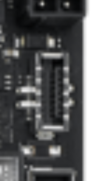

Etwas klein dein Bild, dürfte aber das sein:
Reaktionen: 10X18B, wrglsgrft, Asghan und eine weitere Person
Das Kabel ist für den USB-C Anschluss da, den kannst halt nicht nutzen, dafür brauchst ein passenden Anschluss auf dem Board.
Du kannst aber die beiden USB-A Anschlüsse nutzen, dafür ist das Kabel mit dem großen Stecker da
Reaktionen: Asghan
Steht doch eigentlich klipp und klar in der Spezifikation:
Wie man da auf SATA kommt ist mir schleierhaft.
Wie andere schon gesagt haben ist das ein interner USB Header (idR für Front-Panel USB-C; allerdings wissen wir ja dass der Übertragungsstandard nicht zwingend etwas mit dem Stecker/Buchse zu tun hat).
Reaktionen: Asghan

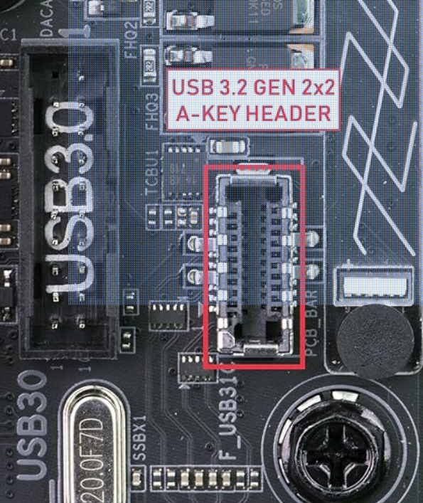

nutrix schrieb:
Geht nur mit einem aktuellen Mainboard, wie zu sehen bei einem Asus Z790 Board als Beispiel:
https://webshop.asus.com/de/Mainboa...ainboard-Sockel-Intel-LGA1700/90MB1CL0-M0EAY0
Ja das würde mit so einem Motherboard passen. Siehe Bild im Anhang obere interne Buchse Nr. 8.
