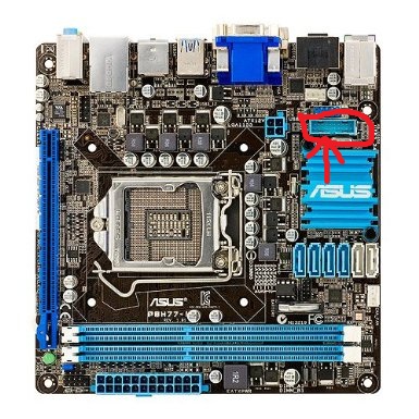

Ich leg mir demnächst ein BitFenix Prodigy zu und hab da noch ein Frage zwecks der USB Anschlüsse.
Das neue ITX Mobo das ich dazukaufen werde wird eins ohne WLAN sein, deswegen würde ich gerne intern ein USB Kabel anbringe mit einem 4xUsb HUB wo ich dann einen WLAN Stick, Bluetooth Adapter und einen Infrarot Ferbedienungsempfänger anschließen will.
Wenn ich jetzt z. B. mal dieses Mobo hernehme, und diesen Adapter verstehe ich nicht wo ich diesen Anschlüssen anbringen soll da sowohl der Steckerplatz als auch der Stecker beide die PINs von von sich weg gehen, ich glaub "female" nennt man diese. (hoffe ihr wisst was ich mein)
Was meint ihr dazu?
Danke für eure Antworten :)
Also ich habe mir vor kurzem das hier gekauft: BitFenix Adapter um meine USB 3.0 anschlüsse vom Frontpanel am Mobo anzu schließen, also du kannst das dann auch verwenden um da ein USB Hub anzu schließen Da hast ja denn gleich zwei USB 3.0 anschlüsse..
der adapter dient dazu den usb 3.0 connector ( female ) vom gehäuse nutzen zu können wenn das board keinen extra usb 3.0 connector ( male ) hat.
so kannst du aber die usb ports vom gehäuse wenigstens mit usb 2.0 nutzen. da jedes board einen bzw. mehrere usb 2.0 connectoren hat um usb an der front seite zu nutzen.
in deinem fall ist der adapter aber blödsinn, da das von dir genannte board einen usb 3.0 connector hat ( oberhalb des chipsatzkühlers ) .
weiter finde ich deine idee einen 4 hub intern zu verlegen auch nicht ideal, das gehäuse ist so oder so schon klein. einen wlan usb stick intern anzuschliessen und im gehäuse zu verbauen ist auch nicht wirklich ideal. nimm doch gleich dieses board http://www.alternate.de/html/product/ASRock/Z77E-ITX,_Mainboard/1000013/?. oder du schliesst einfach einen wlan stick hinten am gehäuse an bzw. usb port an. das gleiche ist mit einem bluetooth stick möglich.
oder du kaufst dir sowas : http://www.caseking.de/shop/catalog...w=&pup_c=pla&gclid=CInBgbz9hbcCFYqV3godrUQAkQ schliesst es auf den internen usb 3.0 connector an und gut ist.
@Ti-Ta-Tobi:

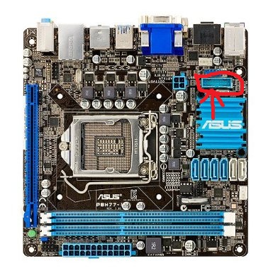

Ich benötige es nicht für´s Panel sondern nur INTERN wo es keiner sieht. Ich weiß schon wie du es meinst, aber ich versteh nicht wie die Stecker zusammenpassen können!? :confused_alt:
Eben weil ja beide Stecker die selbe Form und nicht wie bei USB A und B haben.. Oder in hab das was falsch interpretiert.
Ich glaube du verstehst nicht was ich meine. Der Adapter kommt auf dein Mainboard an diesem USB 3.0 anschluss, der is meistens 19 Pin oder 20 Pin. Ist Oberhalb des Chipsatz Kühlers.. ;)
Da schließt du einfach den Adapter an und dann kannst du da schon mal zwei USB geräte anschließen intern.. oder du schließt da noch ein USB Hub an und kannst noch mehr USB intern nutzen..
Hier ist noch ein kleiner Adapter: http://www.caseking.de/shop/catalog...n-USB-30-zu-extern-USB-30-Platine::22387.html
oder wenns nur USB 2.0 werden soll: http://www.caseking.de/shop/catalog/InLine-Adapter-intern-USB-30-zu-intern-USB-20-15-cm::17883.html
