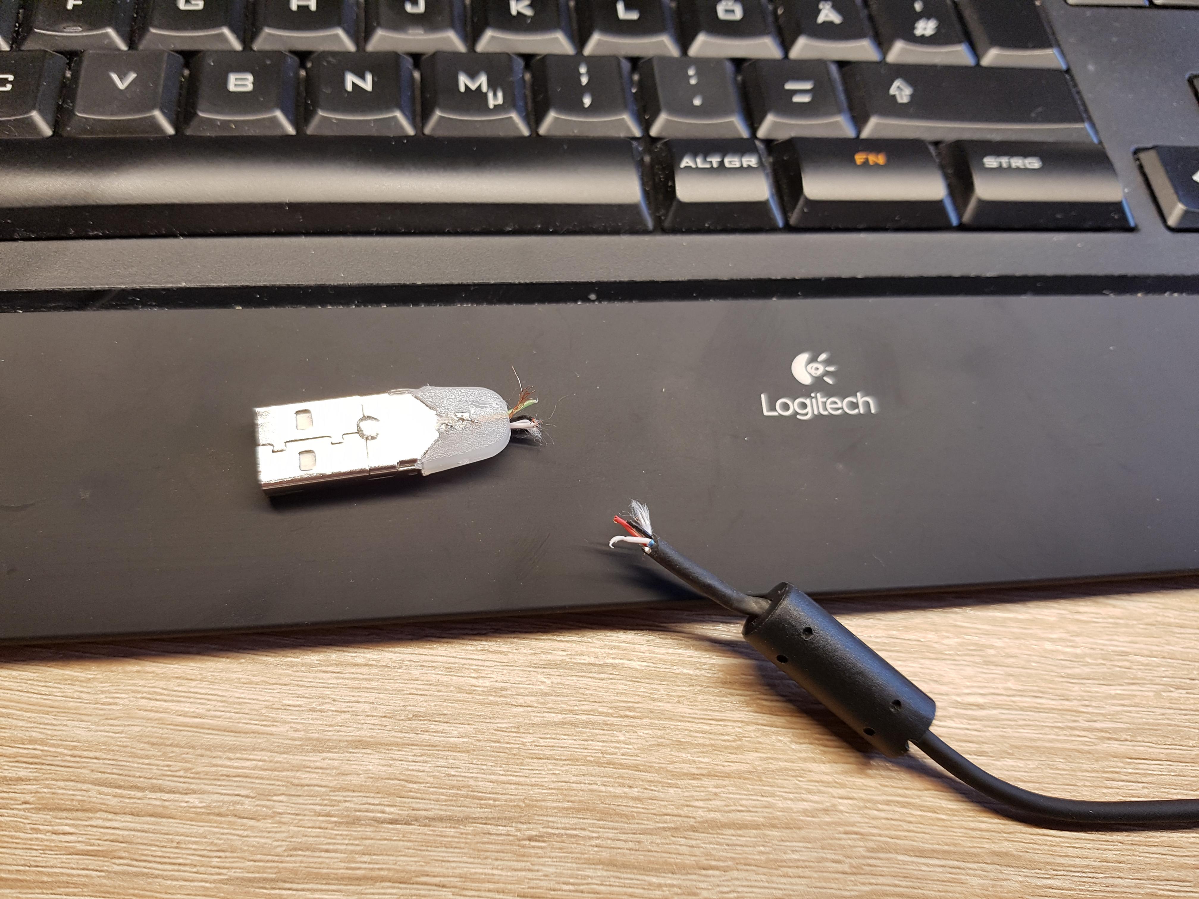

bei uns ist von der Logitech K740 das Kabel nahe am USB-Stecker kaputt gegangen, vermutlich durch ruckartiges ziehen.
Jetzt habe ich denke zwei Optionen: Entweder ich friemel die vier Adern wieder zu sammen, was nicht so einfach wird, da auf Steckerseite nicht mehr wahnsinnig viel Kabel vorhanden ist, oder ich löte ein neues USB-Kabel an die Tastatur.
Letzteres wäre mir lieber, weil ich eigentlich keine Lust auf die Fummelei habe, und es schöner aussieht. Allerdings frage ich mich, ob jedes USB-Kabel einfach passt und wo ich es am besten bestelle? Eigentlich müsste das ja immer gleich sein, was mich aber stutzig macht ist der "Knubbel". (By the way, wie nennt man die eigentlich richtig?)
Über Links, Tipps und etwas Grundlagenwissen dahinter würde ich mich freuen. :-)

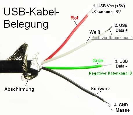

bei USB2.0 sind die Kabelfarben vorgegeben
man kann natürlich nen anderen USB Stecker/Kabel anlöten
Kauf einen USB-Stecker zum Löten.
wenn das Kabelende vor dem Ferrit zu kurz ist, dann lass den weg.
Wenn es nicht anders machbar ist, könntest du auch den "Knubbel" weg lassen. Dann ist es zwar nicht mehr EU-Konform (Störsicherheit), aber, wenn du sonst keine Probleme hast, müßte das auch gehen.
