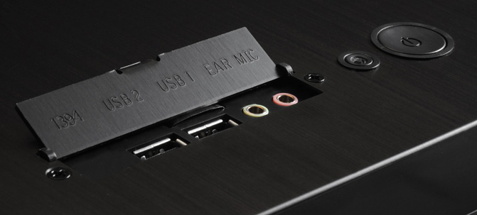

bei meinem neuen Gehäuse "Lian-Li 7FN" würde die gerne die Klappe entfernen die sich vor den USB-Anschlüssen befindet.

EDIT: ach die Klappe ist oben am Deckel. Ist sicher nur reingeklickt. Man kann den Deckel auch kaufen, das heißt, man kann den sicher entfernen und die Klappe raus bekommen. http://www.google.de/imgres?start=5...=67&ved=1t:429,r:0,s:100,i:4&biw=1920&bih=965

EDIT2: Die beiden Schrauben links und rechts der Klappe lösen und das Panel etwas nach unten drücken, die Klappe sollte dann raus gehen wenn man sie Diagonal raus holt bzw einfach von innen rausholen. Klappe scheint zwischen Panel und Deckel zu stecken. Panel wieder festschrauben und fertig.

Habe nun das Panel abgeschraubt, aber die Klappe will nicht raus.
Ich denke man muß das ganze überbiegen und dann rausdrücken. Habs zwar probiert, jedoch habe ich bedenken, ob das Panel dem standhält.
Jemand einen Tipp der dies schonmal gemacht hat.
Hab das eben gemacht. Erst alles ausgebaut und nun das Plastik von der Alu-Klappe entfernt. Es ist aber in der Tat knapp und die Halterung könnte reißen.
