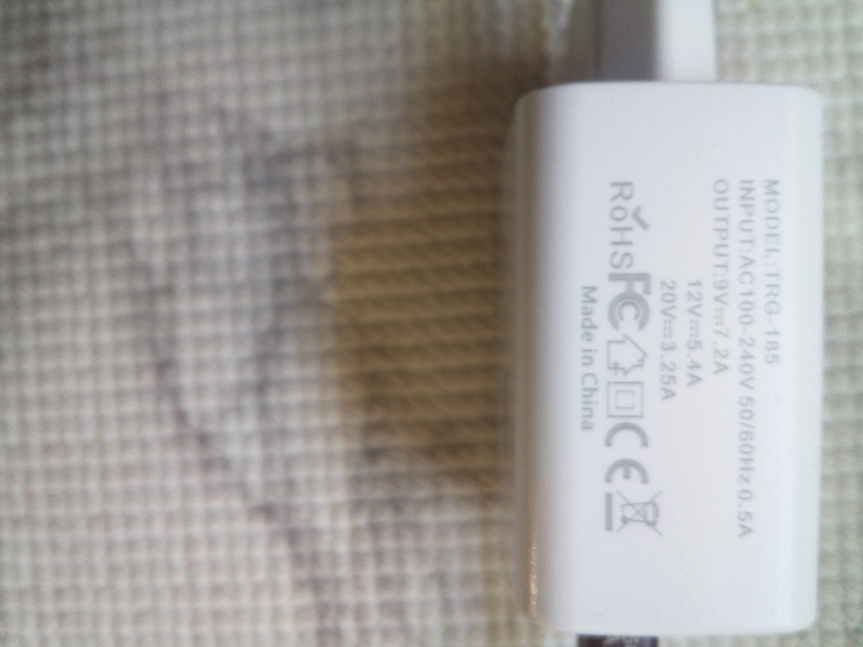

Anbei ein Foto des Steckernetzteils, das ich Zuhause verwende.

Dein Netzteil bringt gar keine 5V... nur 9v, 12 und 20. Dann wird ein 5V 2,4A Netzteil nicht funktionieren.
Du wirst im Auto ein 65W Powerdelivery Netzteil testen müssen.
