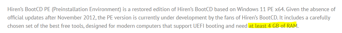

HerrAbisZ schrieb:
Old Versions | Hiren's BootCD PE
Oha, mega!
Hab ich so auf den ersten Blick gar nicht gefunden den Link.
ja gut - ganz runter scrollen und lesen ist schon so eine Sache ;)
Ich geh damit mal ins Rennen!

Bedenke aber, da sind nur Grundtreiber dabei - wenn eine Graka richtig getetstet werden soll, muss der richtige Treiber installiert werden.
