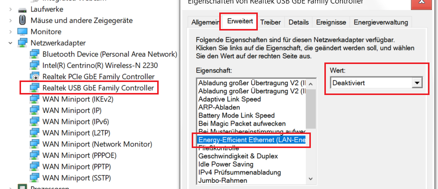

PokeSiMon schrieb:
Netzwerk-Kabel ziehen und dann wieder stecken, dann läuft alles wieder.
Das duerfte eigentlich nix wirklich mit Stromspareinstellungen zu tun haben.
Und auch eigentlich nix mit Treibern.
Öffne den Geräte Manager und dort die Eigenschaften von dem USB Adapter und schalte mal die 3 Optionen ab:

"Energie Effecient Ethernet, Idle Power Saving, Selective Suspend" waren alle drei bereits DEAKTIVIERT
Es schaut so aus als ob der NIC adapter nun nicht mehr einschläft - also war es wohl das Treiberupdate.
Ich werde aber trotzdem mal warten ob es wieder auftritt und sage schonmal vielen Dank!!!
