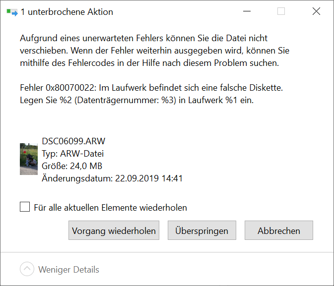

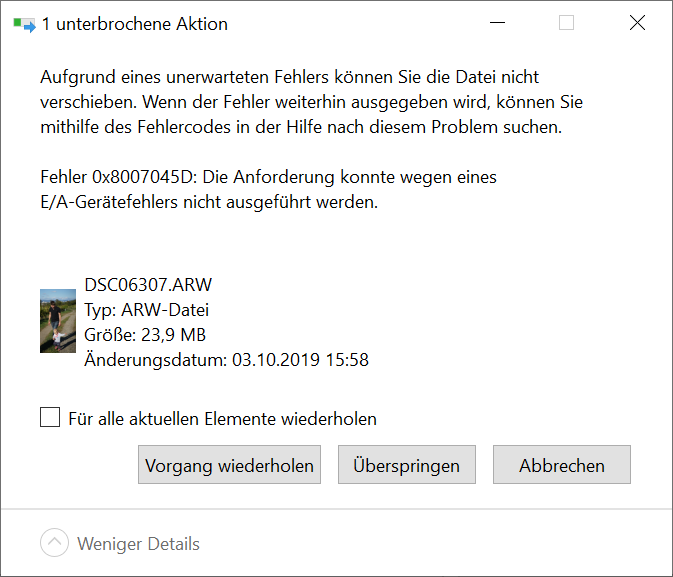

Diese erreichen alle mit verschiedenen USB-Sticks nur eine Geschwindigkeit < 1 MB/s. Weiter gibt es beim Kopieren von Dateien zwischendurch immer wieder Fehlermeldungen, entweder:
"Die Anforderung konnte wegen eines E/A-Gerätefehlers nicht ausgeführt werden." oder "Im Laufwerk befindet sich eine falsche Diskette."

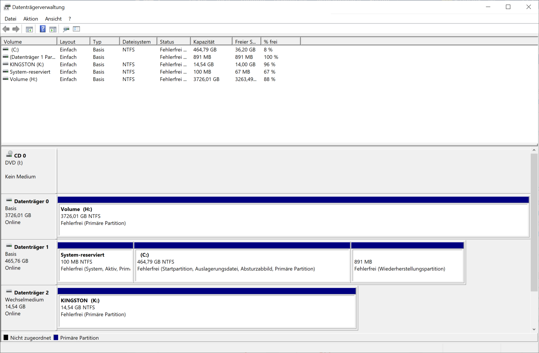

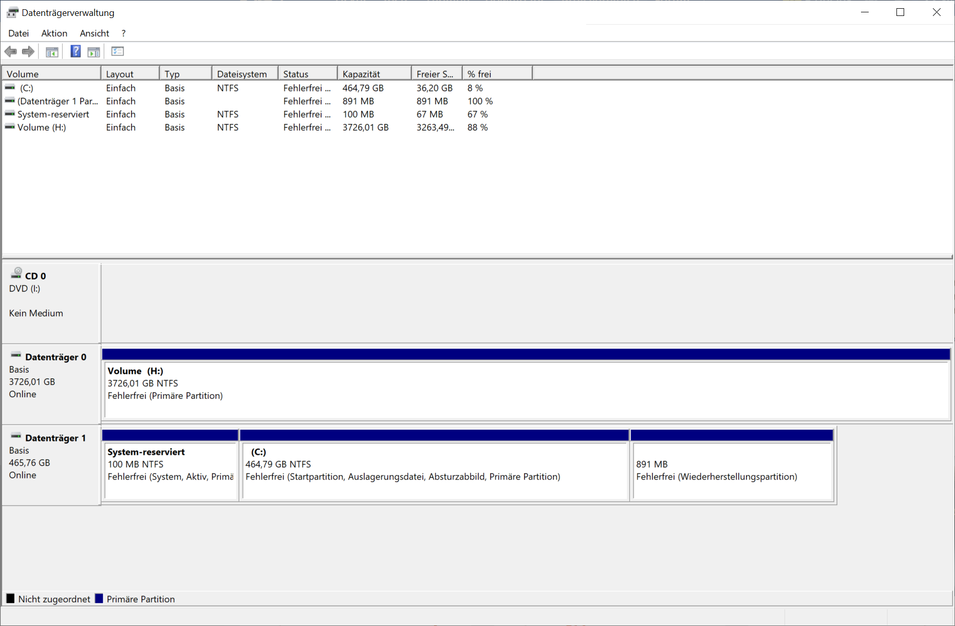

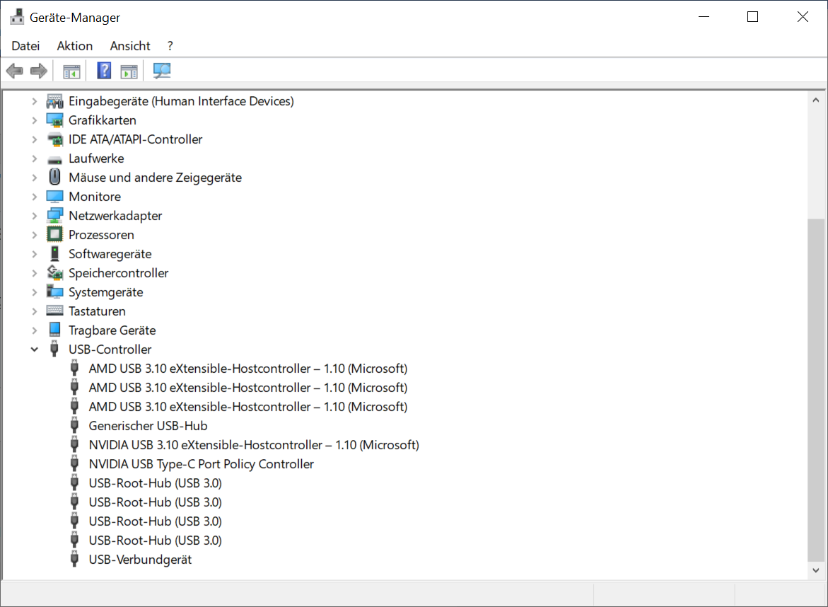

Zeig mal: (screenshot)
Ausführen - Devmgmt.msc
Ausführen - Diskmgmt.msc (mit und ohne USB Stick angeschlossen)

Windows 10 Version 1903, Build 18362.388. Windows 10 übernommen. Linux Stick erstellen komme ich wahrscheinlich erst am Wochenende zu.
Hier ist der Output von USB Device Tree zu einem USB-Stick.
  • Infos.txt
    Infos.txt
