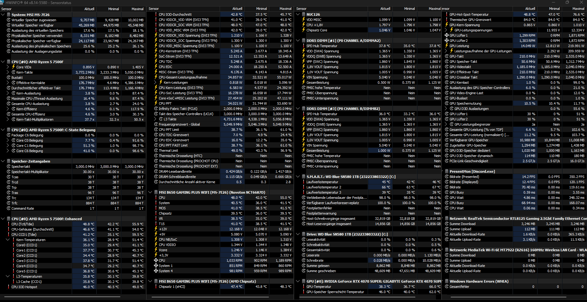

update:
problem immernoch nicht behoben.
Furmark laufen lassen um das Problem zu replizieren.... bei den Werten ^ fängt die Maus an zu laggen.
Hilfe wäre supi :P
