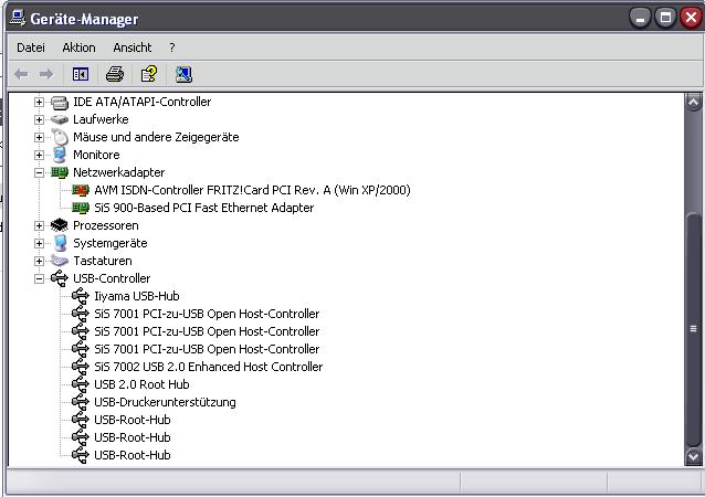

Hi,
Also ich habe auf meinem Mobo auch SiS 7001 USB Controller und habe nach einem 2.0 Patch damit keine Probleme. Es wird bei mir auch USB 2.0 unterstützt.
Schau mal im Gerätemanager nach, da sollte folgendes stehen:
(Das markierte im Anhang). > der Eintrag bedeutet, dass USB 2.0 vom Gerät unter Windows erkannt und unterstützt wird. Wenn hier nichts dergleichen steht vielleicht mal andere USB 2.0 Treiber oder Patches installieren.
Wenn ich was falsches schreibe > :stock:
mfg
A.n.O.n.E

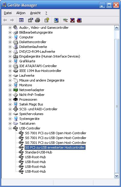

du braucht diesen treiber.
SiS USB Enhanced Host Controller 1.01d for Windows 2000/XP
suche auf der webseite des mainboardhersteller oder www.sis.com!
bei mir ging auch nix habe dann den treiber installiert dann ging alles !
habe asus und chipsatz sis. :D ;).
anone bei dir steht auch nich usb 2.0 so wie bei mir alte treiber drauf ?
wo ist bei euch 7002 ??
Der Eintrag bei dir ist ein USB 2.0 Hub.
Edit:// ah ne, obendrüber steht ja auch 2.0 bei Enhanced Controller, hmm.
Ich gehe jetzt mal auf nach "Treiberguck" :D
mfg
A.n.O.n.E
