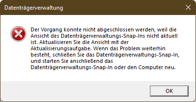

In der Datenträgerverwaltung erscheinen sie zwar, allerdings ohne Laufwerksbuchstaben und wenn ich versuche enen Buchstaben zuzuweisen, erhalte ich nur eine seltsame fehlermeldung.

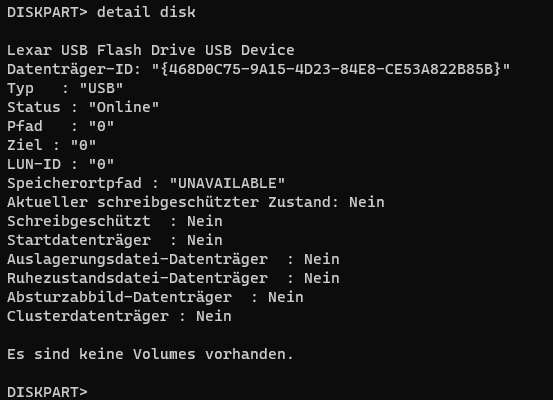

das ist der Output von diskpart:

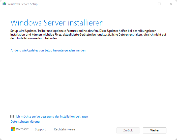

ok noch eine seltsame Sache:
Ich hatte mich jetzt entschieden, Window einfach mal per in-place upgrade Neuzuginstallieren. Also habe ich mir die win 11 iso von Microsoft heruntergeladen. Allerdings zeigt diese beim setup jetzt "Windows Server" installieren an, obwohl ich doch windows 11 pro installiert habe? (steht auch so unter system)
Weiß jemand was das bedeutet?
Dann hast du wohl die falsche .iso gedownloadet ?

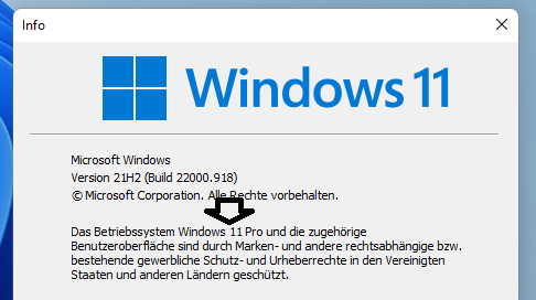

Schau mal unter Winver, was da angezeigt wird.
Reaktionen: BFF
@meav33 :
Die Meldung kannst Du ignorieren, es wird keine Server-Version installiert werden, sondern das ganz normale Windows 11.
Ich hätte aber an Deiner Stelle erstmal noch sfc /scannow probiert.
Ok danke, dann lasse ich es mal durchlaufen.
sfc /scannow hatte ich schon probiert, leider ohne das etwas gefunden wurde
Und nimm das MCT für W11 für eine passende ISO.
Das mit dem Server da oben gab es eigentlich noch nie wenn eine W10/W11 gewesen ist.
