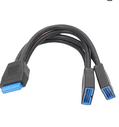

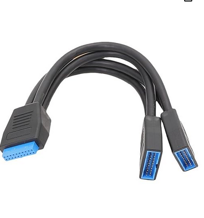

ich brauche einen Y-Adapter und dann einen Adapter auf den internen C.
Aber wenn ich die Bewertungen so lese, scheint das nicht das gelbe vom Ei zu sein..

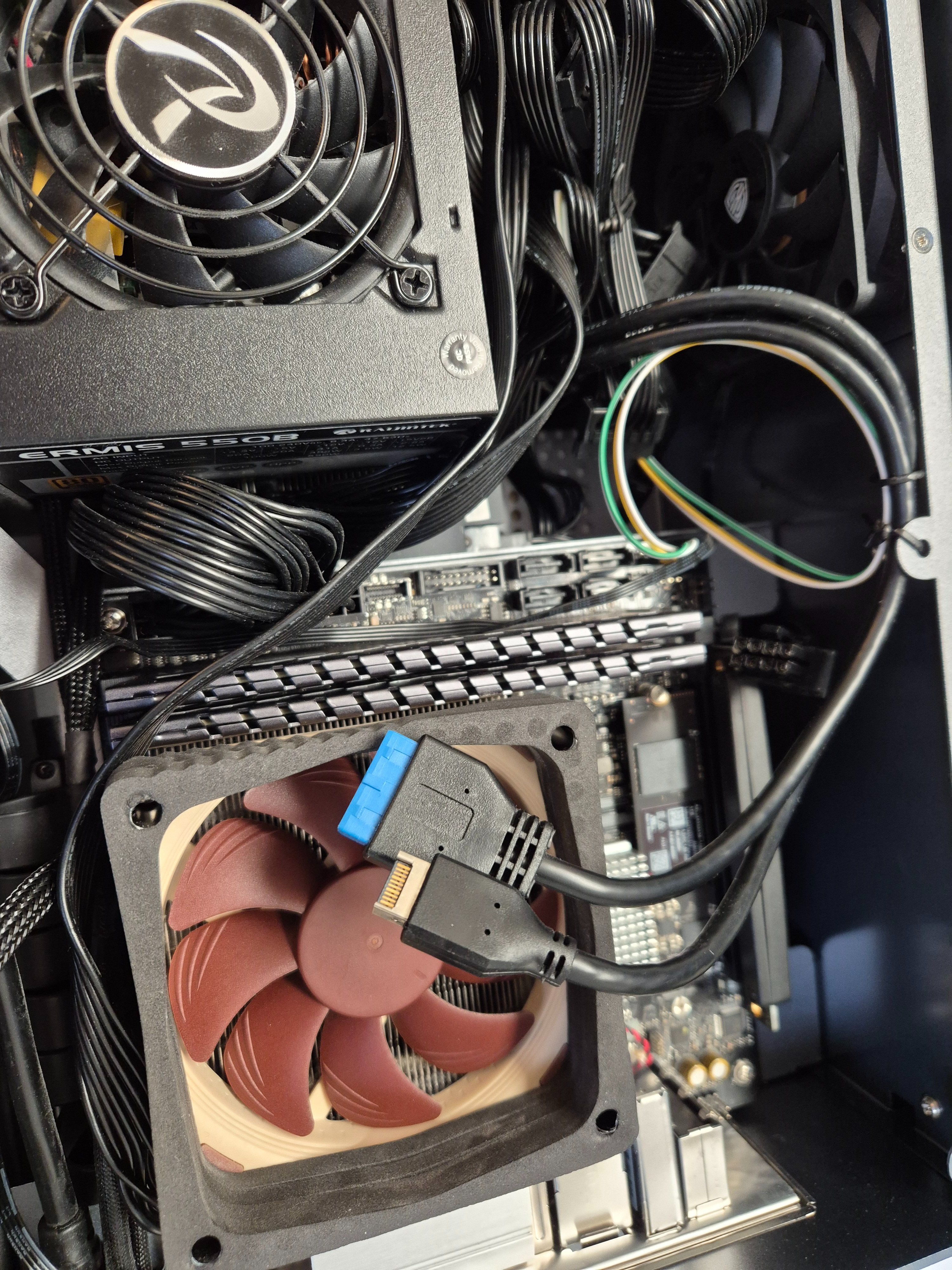

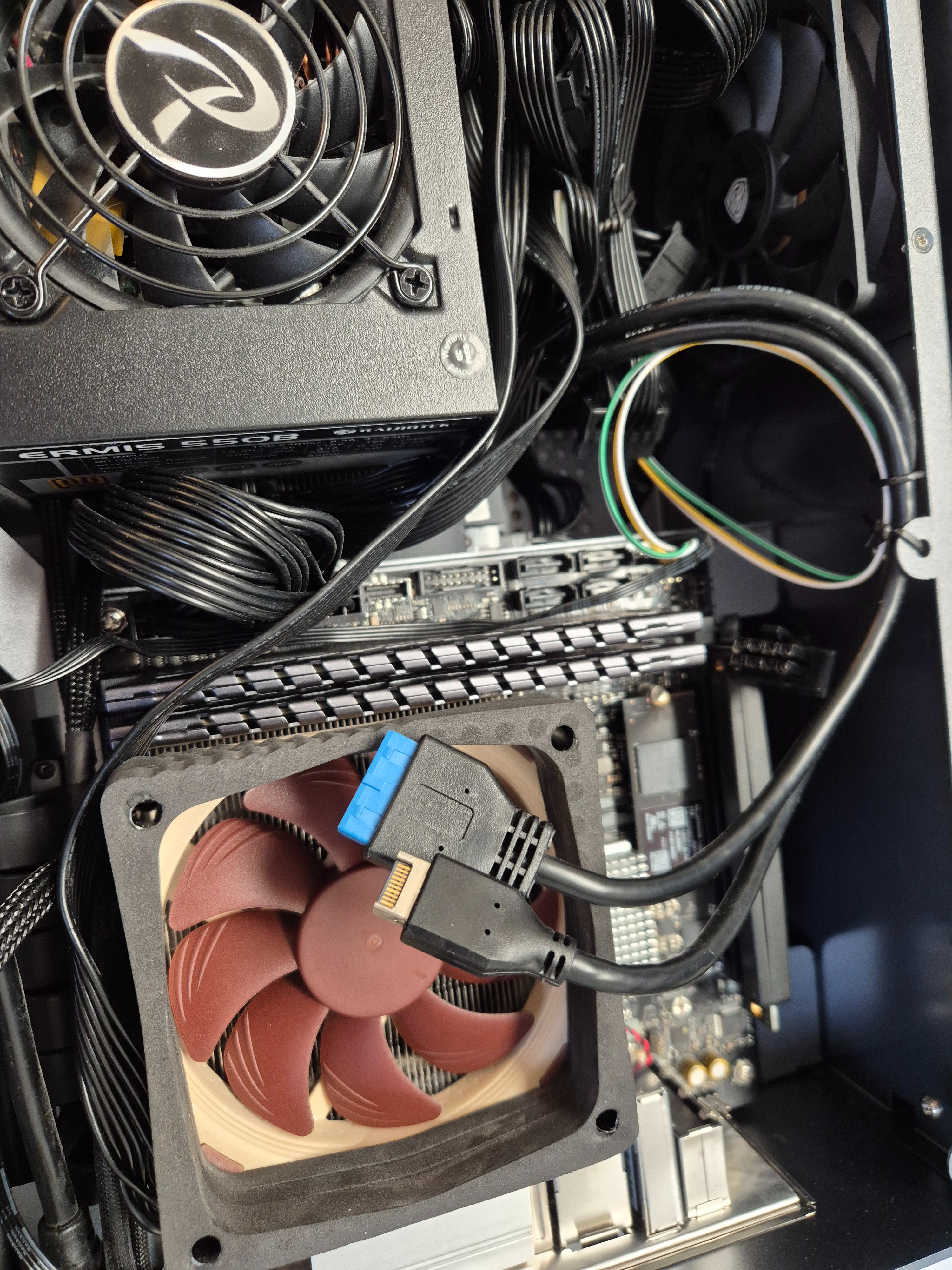

Das hier wäre dann für dein Board in Kombination mit dem Rocket V2 nötig: https://www.amazon.de/YBBOTT-USB3-2-Adapterkarte-Erweiterungskarte-Windows7/dp/B0D22KM6CR
@SaxnPaule
Der von Dir verlinkte Adapter bringt mich leider nicht weiter. Ist ja dazu gedacht, mit USB-C rein und auf die anderen Raus. Ich habe aber auf dem Board einen 19pol. Anschluß für den blauen Stecker und ich will auf 1x USB A und 1x auf USB-C.
Doch, der ist genau dafür gemacht. Du gehst mit 19 pol ans Board, mit USB-a und Strom in den Adapter (letztes Bild zeigt das entsprechende Kabel) und kannst dann die beiden Kabel vom Kolink (mein Foto) an den Adapter anschließen.
Das funktioniert nicht, du kannst nicht einfach von 2 × USB 3 auf 4 × aufteilen. Davon werden nur zwei funktionieren und die anderen zwei können nur Strom liefern. Hierzu benötigst du eine PCIe-Controllerkarte.
Zum Beispiel:
https://www.amazon.de/YABOANG-Front...IE-1X-zu-Type-19PIN/dp/B0CVVQBPXT/ref=sr_1_25
Mit der Lösung von @SaxnPaule könnte es auch gehen.

Copiegeil schrieb:
ich möchte ja gar nicht auf 4 Anschlüsse kommen
Spielt keine Rolle, dein Splitter funktioniert trotzdem nicht. Habe ich bei mir schon versucht, da ich nur einen USB 3.1 (19-pol) auf meinem Board habe, aber mein Gehäuse 4x USB-A 3.0, also 2x USB 3.0 (19-pol) Anschlusskabel, hat. Damit hatte ich versucht, alle vier USB-Anschlüsse anzusteuern und davon haben nur zwei funktioniert und die anderen zwei sind nur zum Aufladen von Batterien gut gewesen.
Danach habe ich mir eine Controllerkarte eingebaut und damit kann ich die anderen zwei USB-A 3.0 anbinden. Für meinen USB-C am Gehäuse habe ich auf dem Mainboard einen geeigneten Anschluss mit 10 Gbit/s zusätzlich mit dabei.
