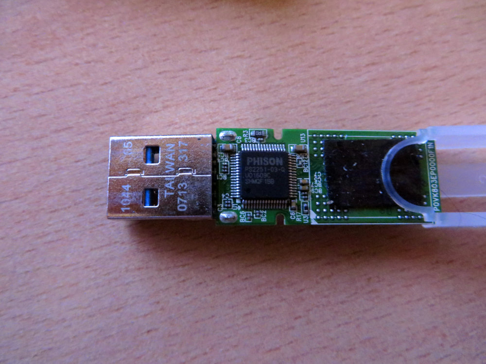

der "Stecker" meines USB-Sticks (3.0, 32GB, Flash Voyager GT) fühlt sich recht locker an und der Stick wird auch nicht mehr von PC oder TV erkannt, das ganze natürlich von jetzt auf gleich. Vom PC ab, ans TV dran.....nix!
Gibt es eine Möglichkeit an den Speicher des Sticks heranzukommen? Das kleine Gehäuse scheint verklebt, aber ich trau mich nicht es aufzuhebeln, wg. völliger Zerstörung. Verschiedene USB-Anschlüsse an Computern lesen den Stick nicht mehr, ich denke der "Stecker" ist angebrochen und daher gibt es keinen Datentransfer mehr.

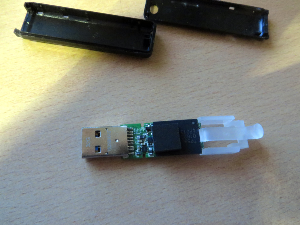

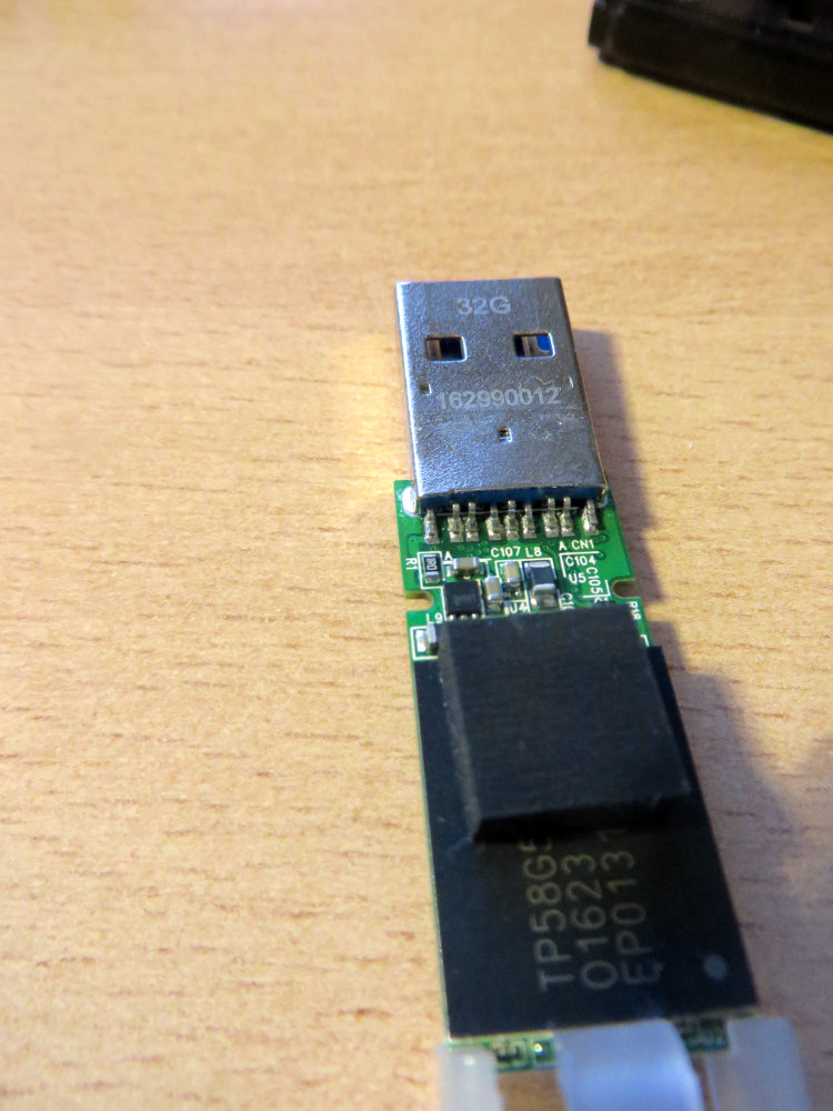

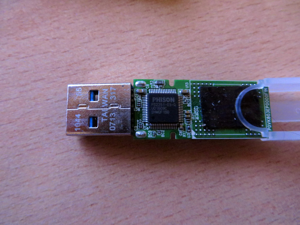

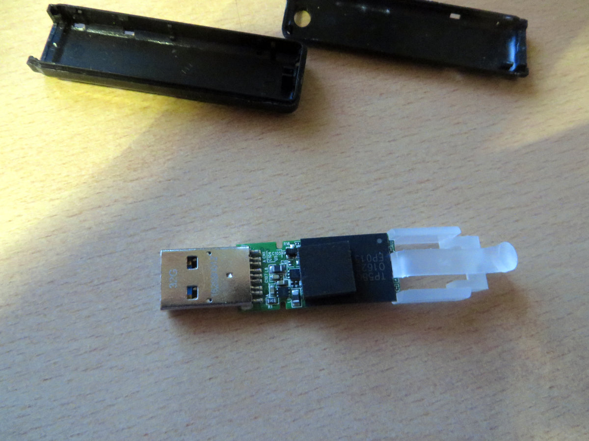

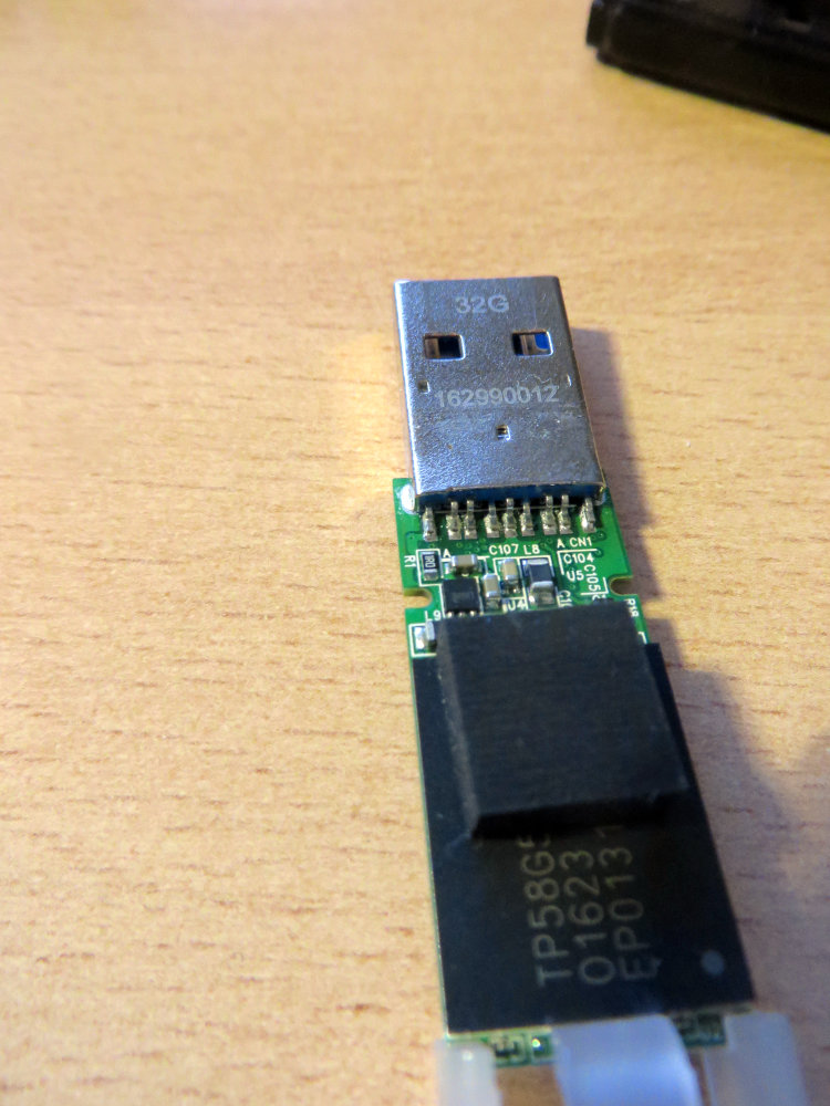

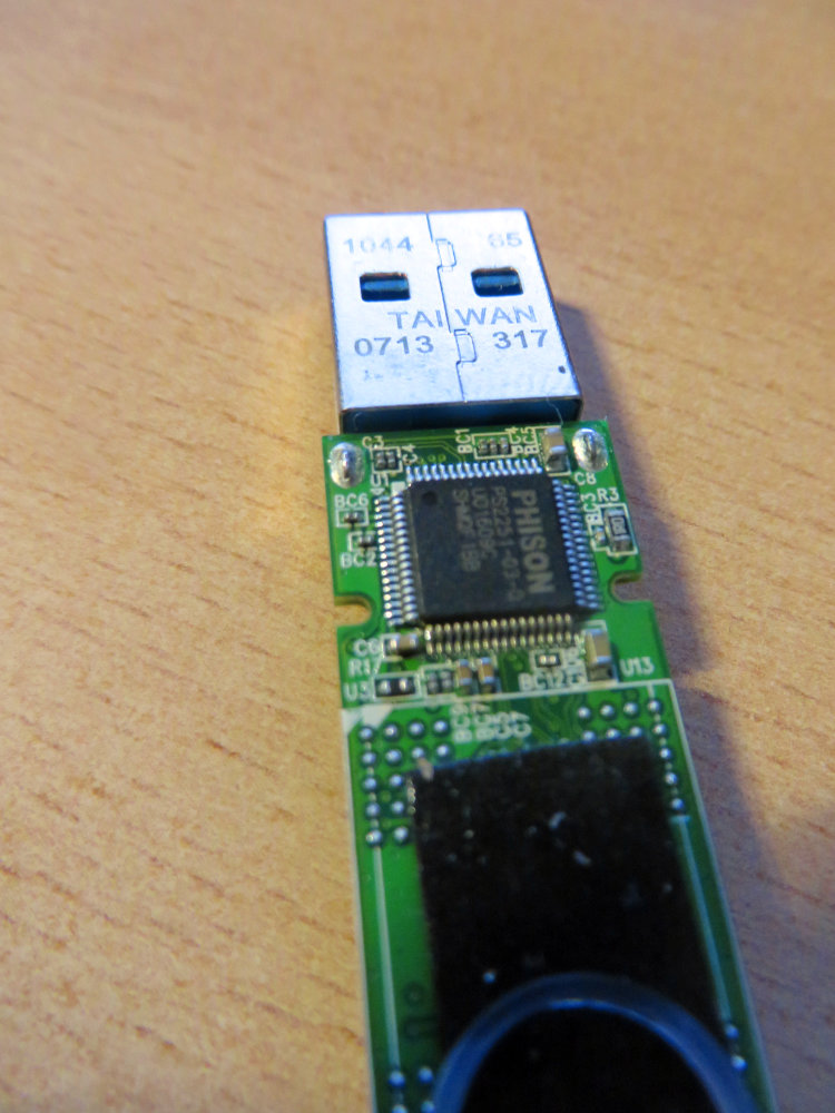

hab mich jetzt doch getraut und es geöffnet, siehe Fotos.
Ich find, dass die Lötverbindungen noch bestehen....hmm??!

wichtige Daten -> ab zum Profi damit
nicht so tragisch wenn sie verloren gehen -> controler kann eventuell ausgetauscht werden oder flash auslöten und direkt auslesen
Danke^^.
"direkt auslesen"....wie? da brauchts ne bestimmte Hardware, oder? Also eher doch zum Profi und die liegen ausserhalb meiner finanziellen Möglichkeiten. Nicht ueberlebensnotwendiges auf dem Stick, aber doch SEHR aergerlich.....
hat sich erledigt, gerade ist der "Stecker" abgebrochen (habs weiter an versch. Buchsen probiert)!

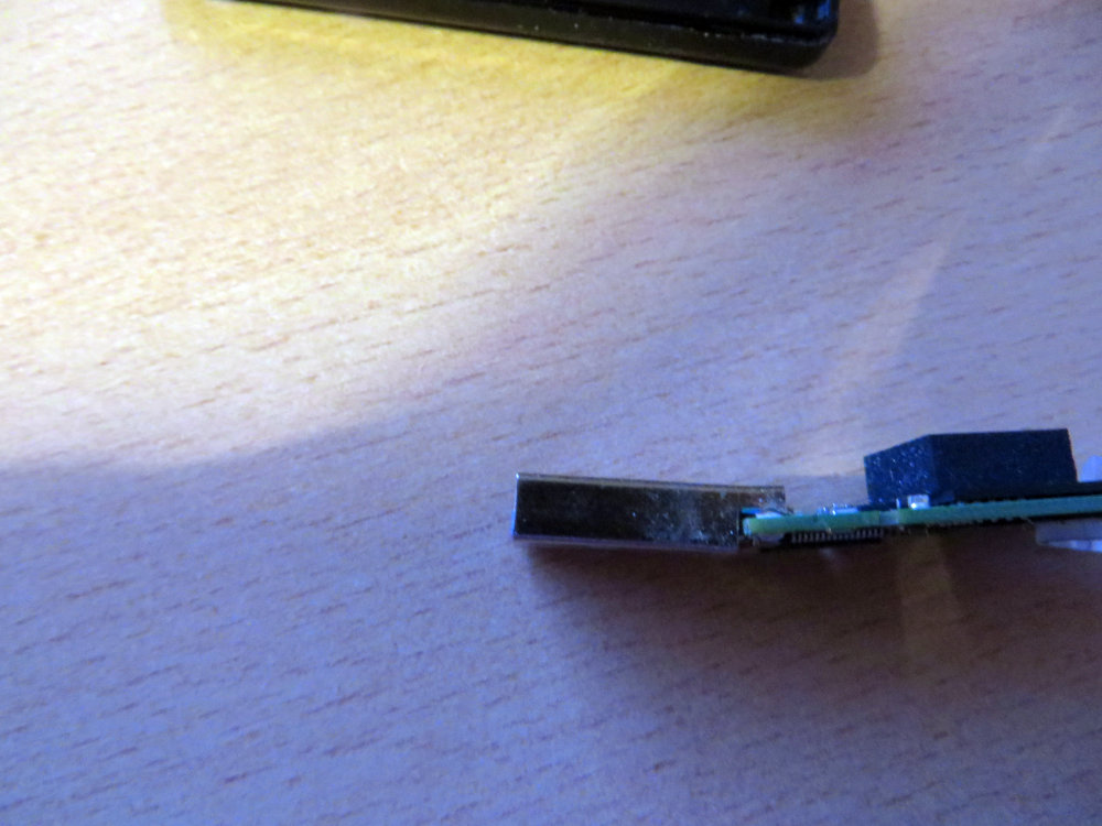

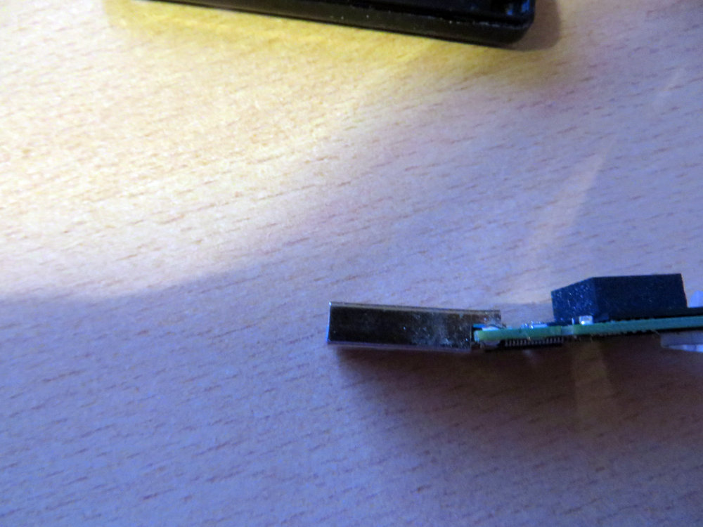

Meiner sah so aus, als ich dagegen gelatscht bin, während der Stick angeschlossen war. :D
Einige Lötstellen des Metallanschlusses hatten sich gelöst. Der Stick wurde erkannt, wenn man an den richtigen Stellen entsprechend Druck ausgeübt hat und Daten hätte man dann retten können. Habe ihn dann aber doch einfach weggeschmissen, da ich festgestellt habe, dass nur Kopien drauf waren.
Von jetzt auf gleich ist das aber nicht passiert. Man sieht auf den Bildern deutlich den verbogenen Metallanschluss.

Heißluft und eine kleine Platine die direkt mit dem flash spricht. Der Rest ist Software. Die Hardware Kosten selbst sind überschaubar.
Da der Stecker jetzt eh ab ist (und denkst der war das Problem) kannst du auch direkt ein altes USB 2.0 Kabel dranlöten. Jedoch ist bei meinen Sticks nie ein wackliger Stecker das Problem gewesen sonder in solchen Fällen eigentlich immer ein kaputter controller.
Dann erkläre doch mal, wie der Anschluss durch eine defekte oder lose Buchse derart verbiegen soll, wie auf den Bildern zu sehen ist. Da ist ganz bestimmt keine Buchse dran schuld.
Also nochmal: in diesem Fall? Nein.
