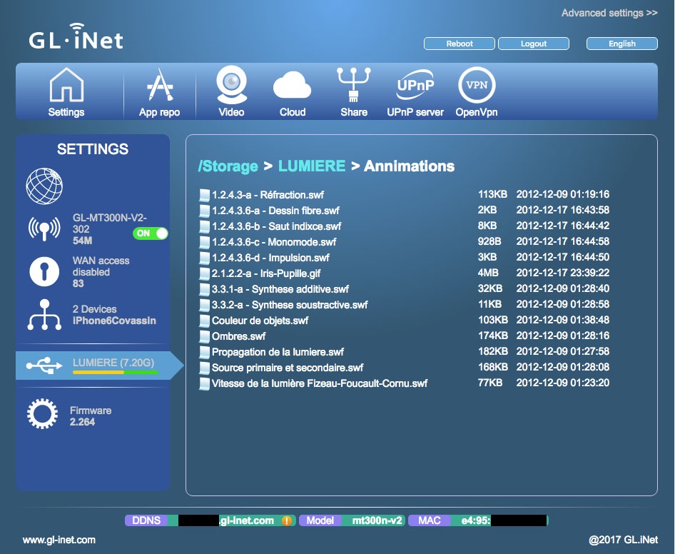

Hi,
ich kenne mich jetzt nicht mit dem Router aus, aber augenscheinlich erreicht man das Webinterface ja wohl standardmäßig über die IP "192.168.8.1".
Dort gibt es wohl einen Punkt, der sich mit den angeschlossenen Geräten befasst. Dargestellt durch das USB-Symbol. Eingesteckte USB-Sticks werden dort angeblich automatisch in Verzeichnisstruktur aufgeführt.
Wird dir dein USB-Stick dort angezeigt? Wenn nicht, dann verträgt sich möglicherweise das Dateisystem des Sticks nicht mit dem Router. Ggf. also vielleicht mal FAT32 ausprobieren, falls es aktuell bspw. NTFS sein sollte.
Als Protokoll dient wohl Samba, SMB2, so dass du - theoretisch - im Explorer in der Adresszeile lediglich \\192.168.8.1 eintippen musst (eventuell \\192.168.8.1\Storage oder den Namen, der dir als Volume-Name angezeigt wird. Im Beispielbild also etwa LUMIERE-> \\192.168.8.1\LUMIERE, bei dir vermutlich etwas anderes.).
Wenn du nen Mac oder Linux verwendest, lautet die Adresse smb://192.168.8.1 (oder falls Share nötig, ggf wieder smb://192.168.8.1/Storage oder das was bei dir als Volume-Name angezeigt wird).
