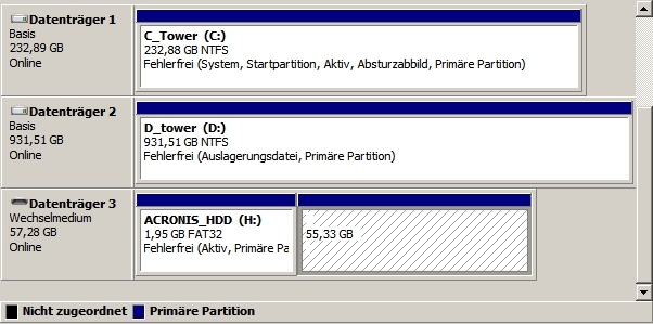

Ich habe mit mit acronis einen USB-Stick erstellt, um an beliebigen PCs Images zu erzeugen.
Dann kam ich auf die Idee non diesem Stick selbst ein Image zu erstellen und auf eiine ext. SSD zu erstellen.
Nur will Acronis für sein system FAT32. das Problem ist größere Dateien gehen mit FAT32 nicht.

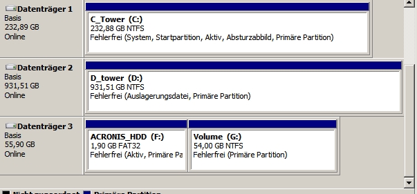

Also ext SSD 2 Partionen eingerichtet 2GB FAT32 für Acronis-Boot und den Rest mit NTFS für gesicherte Daten.
Das Ding funktioniert 1A.
Nun dachte ich mir, besorg dir nen 64GB USB3-Stick und richte den genau so ein. Klapt auch.
Unter Linux und Acronis selbst kein Problem. Nur Win7 will von der 2 Partition des Sticks nichts wissen.
alles Probiert.
Die ext.SSD auf den Stick geklont -> keine 2. Partition sichtbar.

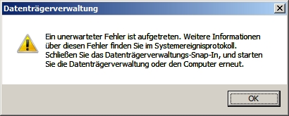

Will ich die 2 Partition Formatieren brigt die Datentrögerverwaltung ne Fehlermeldung.

Und @BlubbsDE hat Recht. Es liegt am "Removable Media Bit" manche USB Sticks haben es nicht oder lassen es sich unter Zwang entfernen. Aber die meisten eben nicht. Festplatten haben dieses Bit (logischerweise) nicht, völlig unabhängig davon wie sie am PC angebunden sind (SATA, SAS, USB, etc)
Linux ignoriert dieses Bit, Windows eben nicht. Und Windows 7 kann nicht auf mehrere Partitionen eines USB Sticks zugreifen. Erstellen über den Umweg Diskpart schon, aber das ist nicht das selbe Thema
