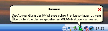

Seit gestern komme ich mit meinem Rechner (XP SP 3) über o. g. Stick nicht mehr ins Internet.
Habe dann versucht neu zu installieren, aber es scheitert an dem Aushandeln der IP-Adresse.
DHCP-Server ist aktiviert. Mein Router ist FritzBox 7113. Dieser Funktioniert mit meinen Laptop ohne Probleme

Versuch mal folgendenes: ausführen cmd eingeben in der eingabeaufforderung dann
Ipconfig / renew (ipconfig / release vorher durchführen wenn man ip adressen freigeben will) damit werden für alle im netzwerk neue ip adressen vergeben
Eventuell hilft das
