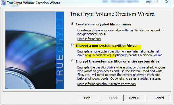

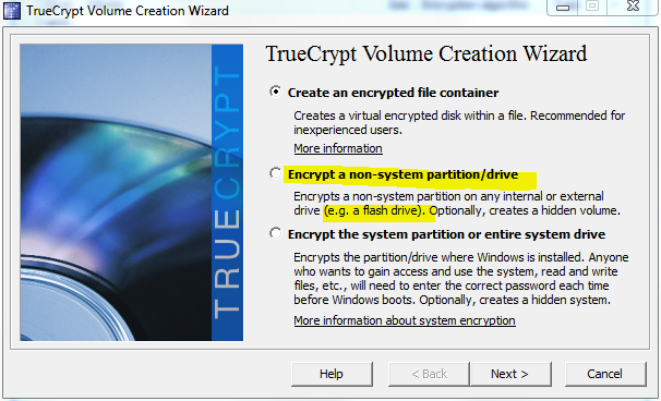

Mit Truecrypt kannst du nicht nur Containerdateien erstellen,
sondern du kannst auch die komplette Partition verschlüsseln,
siehe Bildschirmfoto:
Richtig. Dann muss allerdings sichergestellt sein, dass TrueCrypt auf dem Rechner installiert ist. Wenn du den Stick also an einem Rechner anschließt, auf dem kein TrueCrypt installiert ist, wird das nicht funktionieren. Bei USB-Sticks ist daher die Containerfile-Methode meist die bessere. Da ist dann die benötigte Software gleich dabei.
