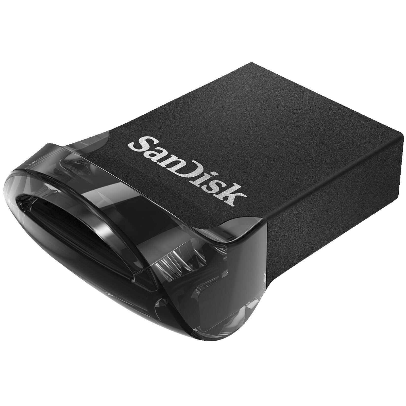

Ich habe hier ein 128 GB Sansdisk USB Stick.
Den hatte ich vor ein paar Wochen mit Dateien beschrieben.
Als ich jetzt wieder ein paar dieser Dateien löschen wollte geht das nicht mehr.
Es gibt im Windows Explorer context Menü kein "Löschen" mehr. Auch die DEL taste funktioniert nicht mehr.
Einen Hardware-Schieber zum Schreibschutz am USB Stick gibt es auch nicht.
Es muss also softwaremässig irgendwie ein Schreibschutz vorhanden sein.
Ich habe ihn aber (bewusst) nicht gesetzt.
Der Schutz muss auf dem Stick selbst sein. Denn der USB Stick ist auf 3 verschiedenen Rechner hier schreibgeschützt.
Wie kann ich den wieder entfernen?

Handelt es sich um einen Ministick von Sandisk?
Wahrscheinlich ist der Stick fehlerhaft und zur Sicherheit hat der Controller des Sticks ihn auf Read Only geschaltet.
Falls da was wichtiges drauf ist, würde ich das schnellstens sichern.
