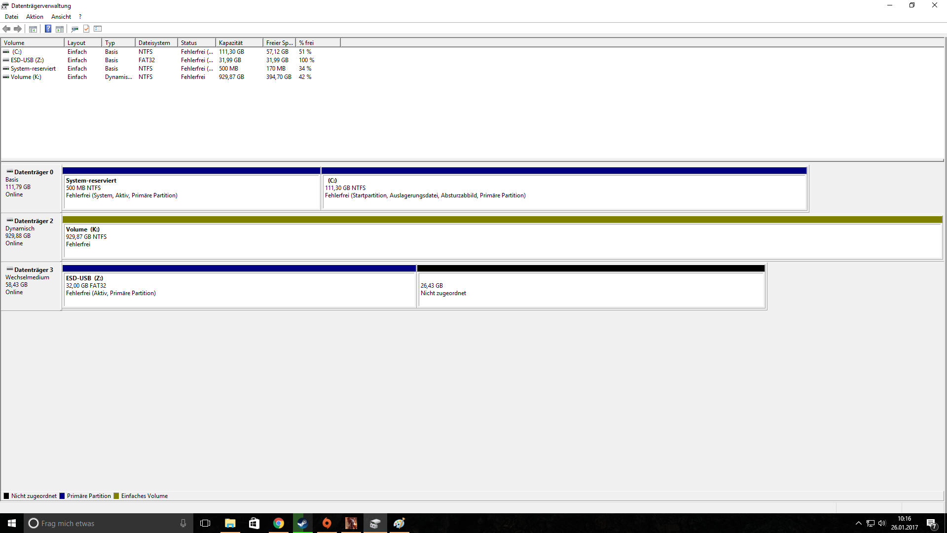

Hallo Community,
ich hoffe ich bin im richtigen Thema. Aufjedenfall habe ich das Problem, das mein 64 GB 3,0 USB-Stick nur 32GB zum verwenden frei hat. Im Datenträgerverwalter zeigt er mit auch die knapp die 64 GB an. Ab es ist auch zu erkennen das der Rest des Speichers nicht zugeordnet ist. Was muss ich mach das ich wieder alles habe ? Formatieren bringt irgendwie nichts.

Erweitere die formatierte Partition einfach um den nicht zugeordneten Speicher.
Oder du löscht auch die formatierte Partition und hast dann einen 64 GB nicht zugeordneten Speicher. Und da erstellst du eine Partition über die volle Größe.
Oder du erstellst im unzugeordneten Speicher eine eigene Partition ... das macht aber wenig Sinn, dann hast du 2x eine 32 GB Partition.
Da braucht man nun wirklich kein Tool für!
Du bzw. das Programm das du benutzt hattest, hat den Stick in zwei Partitionen unterteilt. Formatiert ist jetzt nur die erste.
Rechtsklick auf die erste Partition, Volume löschen, dann hast wieder einen Teil, den du dann auch als einen Teil partitionieren und formatieren kannst.

Mit Windows eigenen Mitteln geht das, aber bei USB-Sticks leider nicht mit der Datenträgerverwaltung, die geht davon aus, das USB-Sticks nur eine Partition haben. Partition löschen, vergrößern, verkleinern geht in diesem Fall also nicht.
Mit diskpart kann man aber die Partitionierung komplett löschen und dann (auch per Datenträgerverwaltung) eine große Partition neu anlegen.
Für USB-Sticks kannst Du das mit dem Kommandozeilenprogramm diskpart machen.
wenn diskpart aufgerufen ist
list disk
select disk <disk number>
clean
exit
<disk number> dann mit der Nummer der richtigen Festplatte bzw. hier des USB-Sticks ersetzen.
Das sollte der vorherige Befehl aber auf jeden Fall über die Kapazität klarmachen.
Durch clean werden alle Partitionsinformationen der Platte/USB-Stick überschrieben und muss initialisiert und partitioniert werden.
