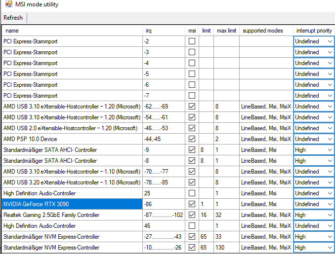

Lese dir folgenden Artikel durch und nutze mal dessen Tools:
https://www.igorslab.de/interrupt-probleme-loesen-message-signaled-interrupts-msi/
außerdem kann ich dir das Tool UsbTreeView empfehlen. Versuche damit, deine USB Geräte möglichst gleichmäßig auf die Controller zu verteilen. Trenne unbedingt die 1.1 und 2.0 Devices von den 3.x Devices.
Stelle dein Bios auf Default. Setze die Spannungen, die er nicht korrekt setzt, z.b. beim Speicher auf die Herstellervorgabe. Lasse sämtliches Overclocking und Undervolting sein, bis du den Fehler hast.
Überprüfe das PCIe Layout deines Mainboards. Meide Shared Resources, solange es geht.
Deaktive Hardware im Bios, die du eh nicht brauchst. zB. Wifi, HD Audio
Viel Glück.
Muss mich selbst grad mit dem Mist rumärgern
Danke @Magic1416, werde das MSI Tool mal mitloggen lassen und mir die Konfig anschauen. WiFi und HD Audio ausmachen ist tatsächlich mal ne Idee... Der Nvidia Treiber installiert auch HD Audio immer mit neu, den sonst einfach weglassen und / oder ausschalten...
Mein Board hat "leider" auch nur USB 3, habe da schon alle möglichen Kombis ausprobiert, dass ich andere Controller erwische.
Was sagen mir die Werte 55, bzw. 54 bei Grafikkarte und High Definition Audio Controller? (Letzteres eben mal deaktiviert und hinten Werte vergeben, war vorher auch undefined.)
positive Werte sind Line Based. Negative Werte sind MSI. Ich habe noch nirgends gesehen, dass die Grafikkarte im LineBased Mode läuft, sondern immer MSI
Ich würde mal einen Wiederherstellungspunkt setzen und danach die Graka auf MSI umstellen. Der kleine Apply oben rechts. Halte auf jeden Fall einen USB Stick zum Recovern bereit. Man weiss nie
