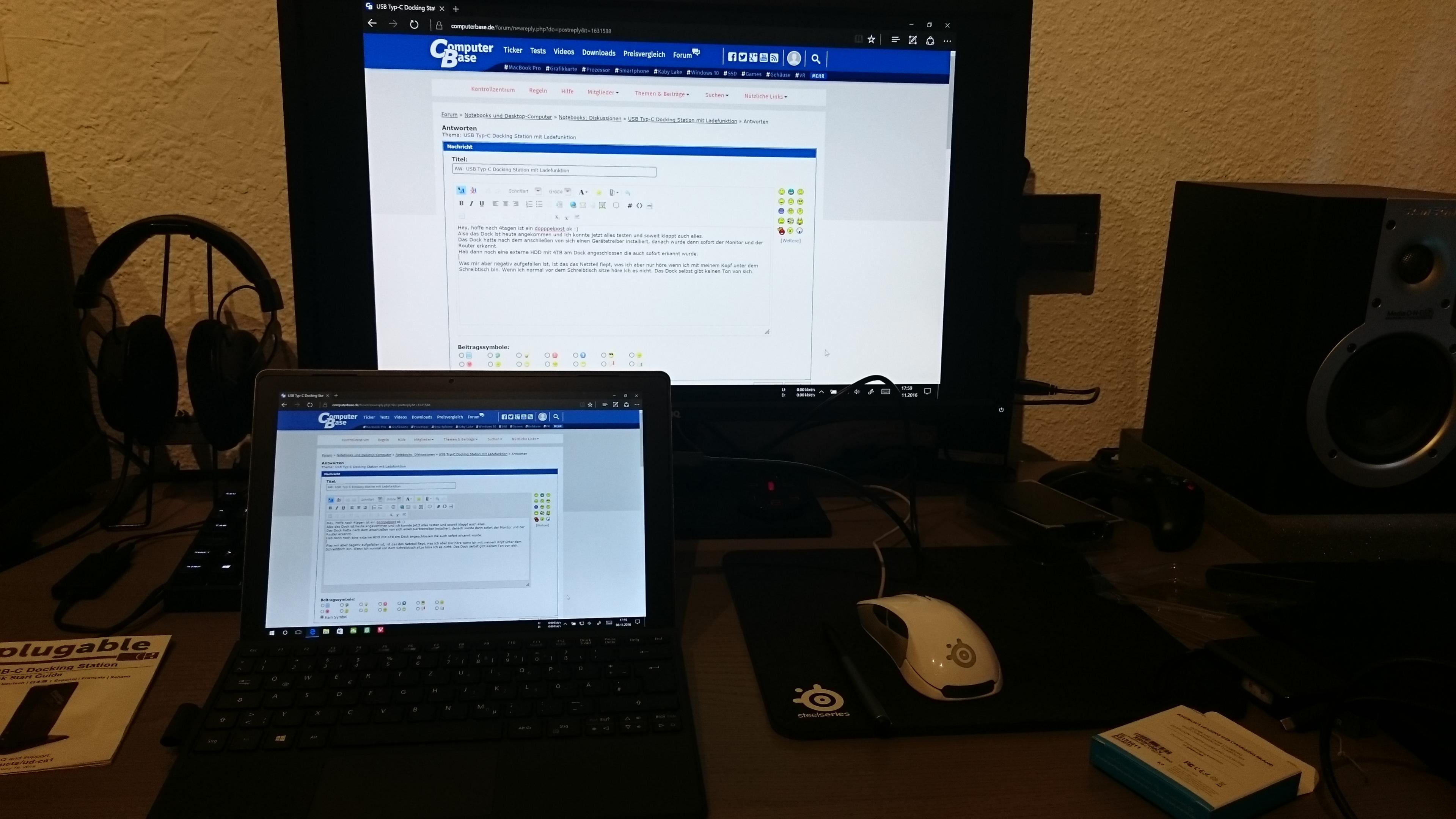

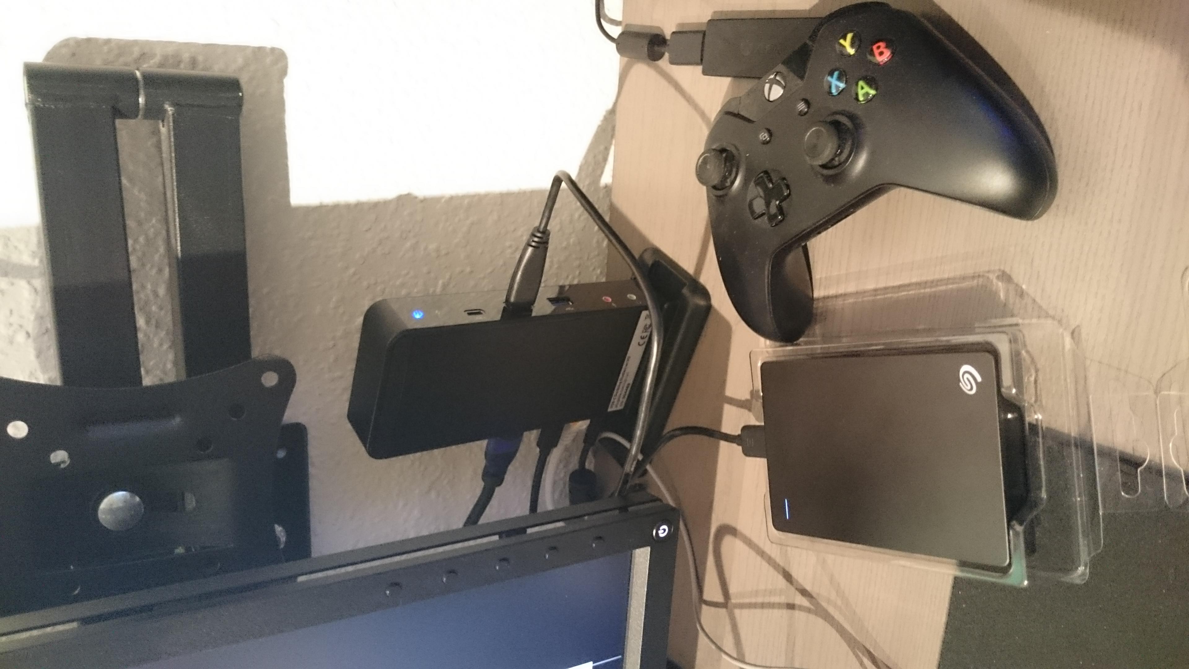

Hey, hoffe nach 4tagen ist ein dopppelpost ok :)
Also das Dock ist heute angekommen und ich konnte jetzt alles testen und soweit klappt auch alles.
Das Dock hatte nach dem anschließen von sich einen Gerätetreiber installiert, danach wurde dann sofort der Monitor und der Router erkannt.
Hab dann noch eine externe HDD mit 4TB am Dock angeschlossen die auch sofort erkannt wurde.
Das Bild vom Switch Alpha wird 1:1 an meinen Monitor wieder gegeben, also mit 2160x1440@60Hz im 4:3 Format.
Schreiben, Mausbewegungen oder Eingabe mit dem Stylus am Switch Alpha werden ohne Verzögerung dargestellt.
Das laden während der Benutzung klappt Problemlos und ist jetzt nach einmal benutzen gefühlt genauso schnell wie wenn man mit dem Netzteil vom Switch Alpha lädt.
Was mir aber negativ aufgefallen ist, ist das das Netzteil fiept, was ich aber nur höre wenn ich mit meinem Kopf unter dem Schreibtisch bin. Wenn ich normal vor dem Schreibtisch sitze höre ich es nicht. Das Dock selbst gibt keinen Ton von sich.
