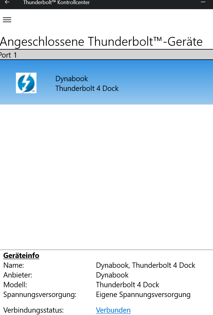

Und ggf. nach deinen Thunderbolt Sicherheitseinstellungen schauen, ob du das Dock ggf. erst zulassen musst.
Es muss im Verbindungsstatus "verbunden" stehen.

So, ich habe jetzt doch noch schnell das FW-Update des Docks gemacht und dazu den USB Driver.
https://aps2.support.emea.dynabook.com/kb0/STC2C041O0000R01.htm
https://support.dynabook.com/support/viewContentDetail?contentId=4017867
Jetzt funzt alles!
Ich muss gestehen, ich habe völlig ausgeblendet, dass 'ne Docking Station ein FW-Update haben könnte weil ich einfach davon ausging, dass wenn ein Notebook funktioniert, ein anders, bei TB Standard einfach Plug n Play funktionieren müsste.
HP Bios Update und settings hatte ich vorab geprüft....
Ich danke euch vielmals! 😍
