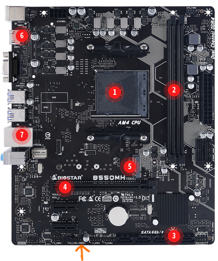

Hab mir mal ein Bild rausgesucht und die Stelle mit einem Pfeil markiert, da unten neben dem Kondensator die Kontakte brücken (und dann mal Power-Knopf drücken) sollte das ganze resetten:

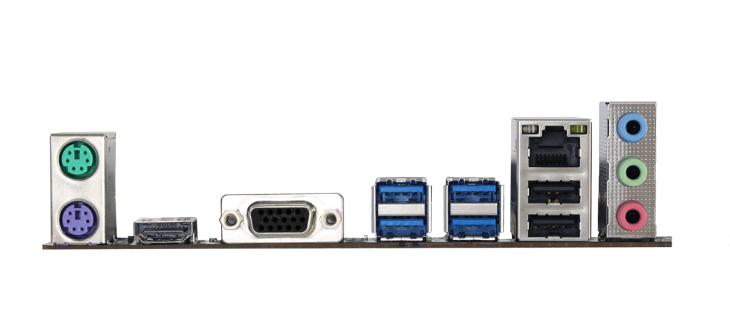

Alternativ (ohne BIOS-Reset) kannst du auch ne alte PS/2-Tastatur (oder passenden PS/2-USB-Adapter) an den violetten Anschluss anschließen...
Adapter:

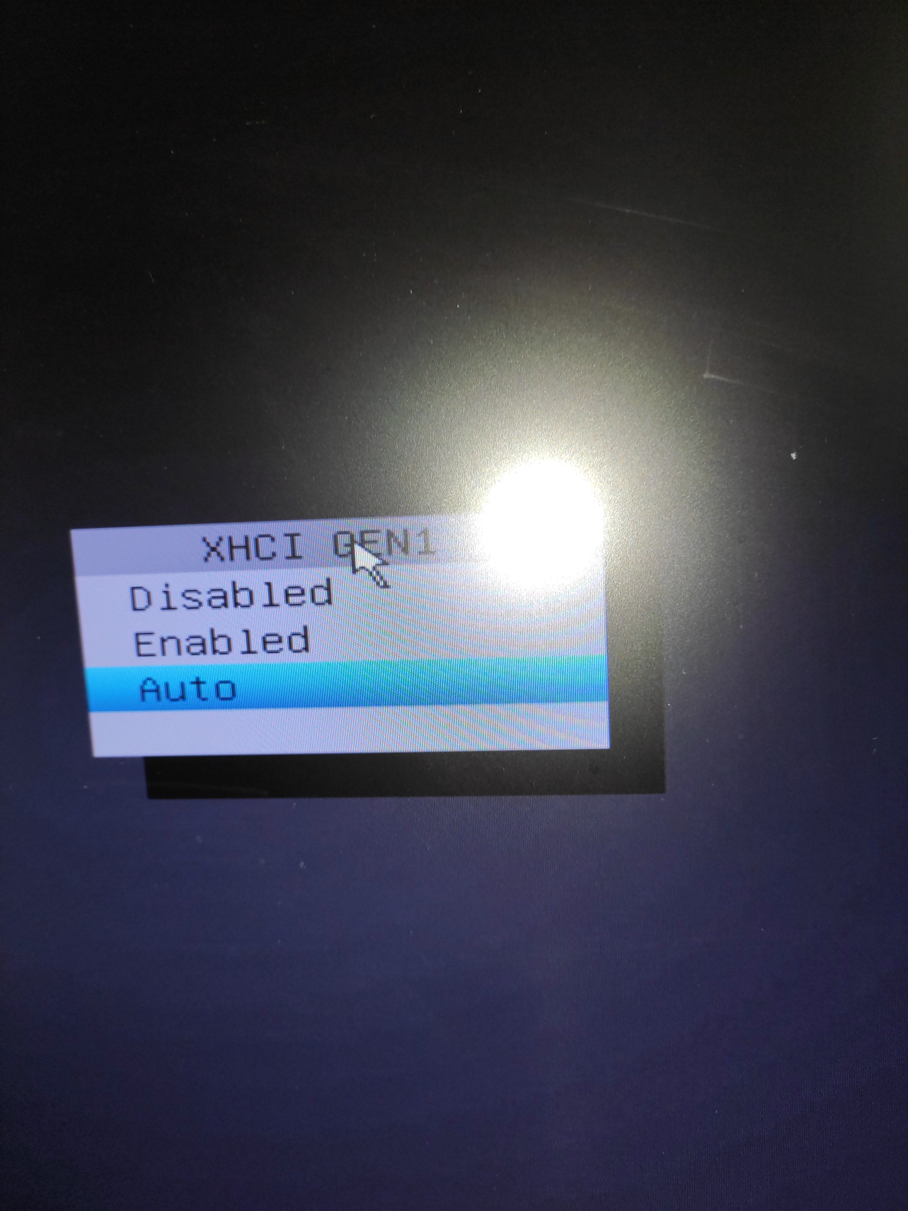

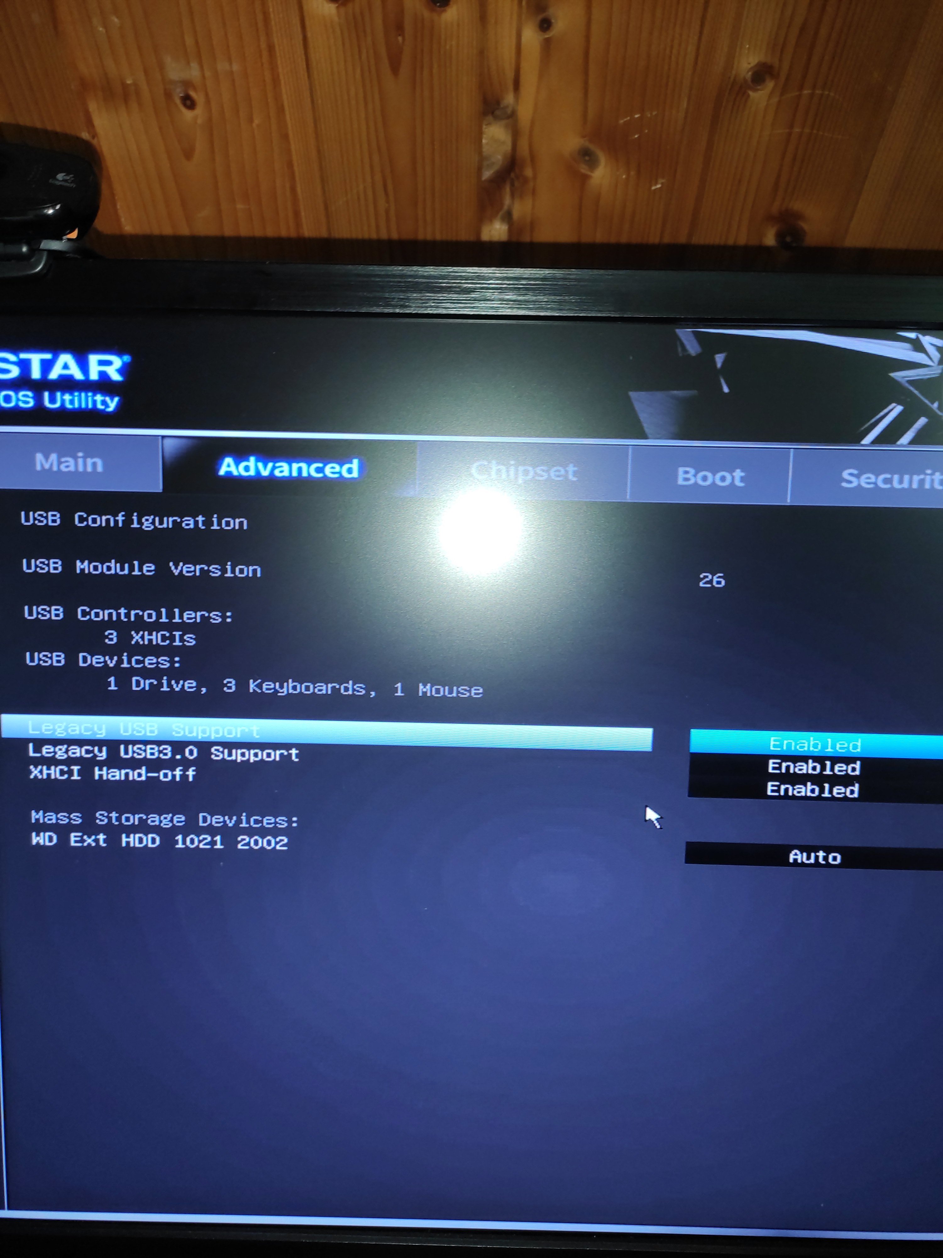

Damit mir nicht der gleiche Fehler wieder passiert habe ich mal die Bios Settings fotografiert. Was wäre den die korrekte Einstellung um im ausgeschalteten Zustand keinen Strom auf die USB Ports zu geben? (Wohl aber im eingeschalteten Zustand)?

Nein, mit dem Legacy USB Support schaltest du nur einen den USB-Modus um/an.
Kann mich irren, dann berichtige man mich bitte:
Der Legacy-Mode ist zur Unterstützung von USB-Geräten außerhalb des Betriebssystems (auf BIOS/UEFII ebene da, somit werden die Geräte als PS/2-Geräte Emuliert.
Für die Stromversorgung muss der Punkt irgendwie USB-Power, USB-Power-Delivery oder so ähnlich heißen.
Bitte keine Fotos mit Blitz (Reflexion)! Erstell stattdessen Screenshots. Falls es das UEFI hergibt, sollte das mit F12 innerhalb des geöffneten UEFI auf einen USB-Stick (FAT32) möglich sein.
So erkennt man aber dennoch, dass Du im falschen Bereich des UEFI bist. Deshalb hast Du auch das falsche Feature deaktiviert und dich damit ausgesperrt. Geh stattdessen in den Bereich "Advanced", da findest Du es ganz oben.

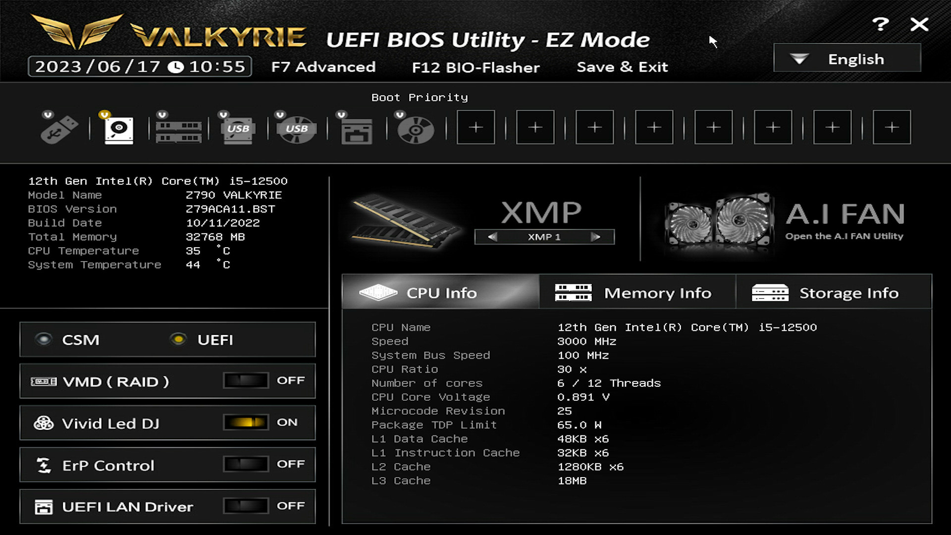

Oops, jetzt hatte ich schon einen Shot mit Blitz gemacht. Kann man aber dennoch gut erkennen, denke ich.

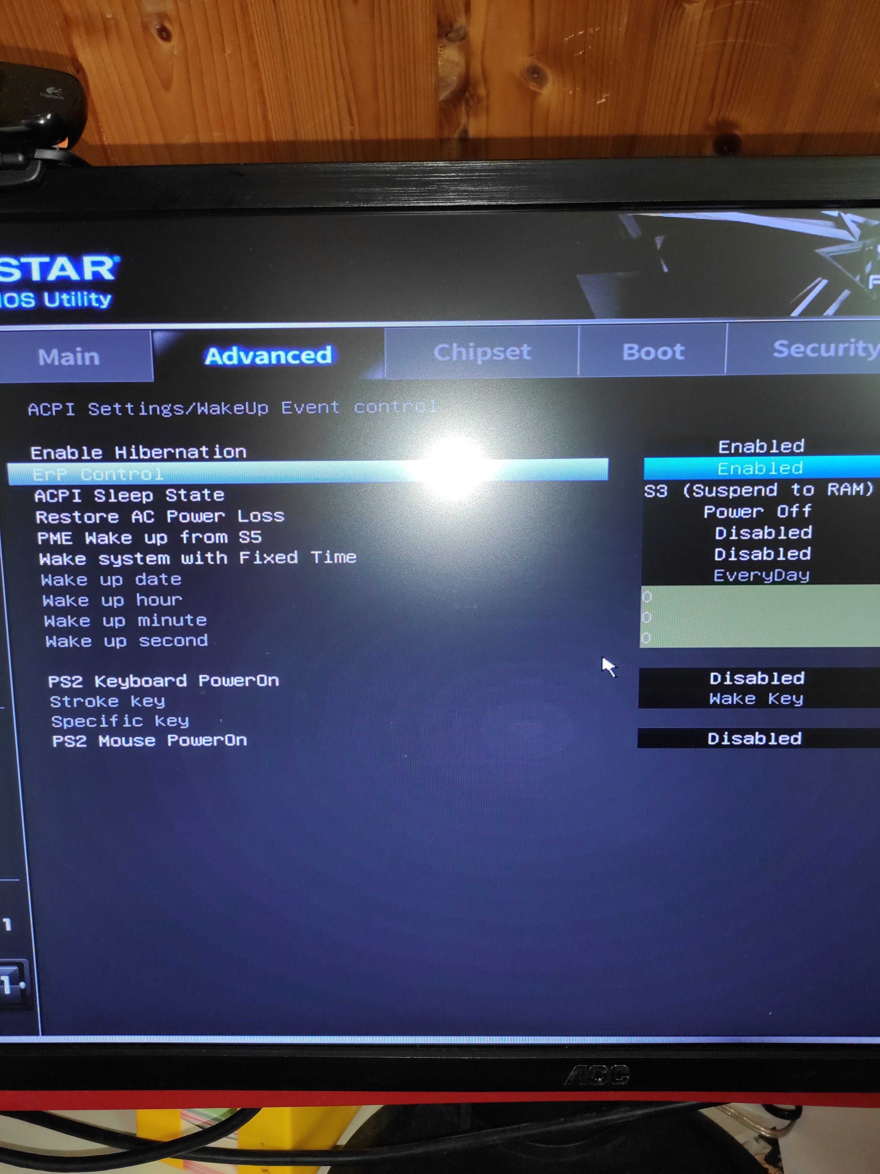

Ich habe jetzt mal ErP on / off gestellt. Egal wie es steht die SoundblasterX G6 nimmt immer noch Strom (leuchtet) seltsamerweise....
Hi Dr. McCoy, ja habe ErP definitv auf "on" und gesaved. Mehrmals gebootet und dann heruntergefahren. Die Soundblaster nimmt weiter Strom vom USB Port. :-(
Dann verstößt BIOSTAR gegen die ErP-Energierichtlinien.
Somit unverkäuflich auf dem europäischen Markt.
ErP Control on bedeutet das nach Ausschalten keine USB-Geräte mehr mit Strom versorgt werden.

Ich habe hier mal nachgeschaut. Das ist ne BIOS-Anleitung von Biostar. Zwar nicht von deinem Board, aber sollte zumindest im Aufbau ähnlich sein. Dort habe ich keinerlei Option gefunden, welche das seperate deaktivieren der USB-Ports erlaubt. Auch ein Jumper auf dem Board, wie es bei manch anderen ist, gibt es nicht, ich glaube, da hast du wohl Pech.
