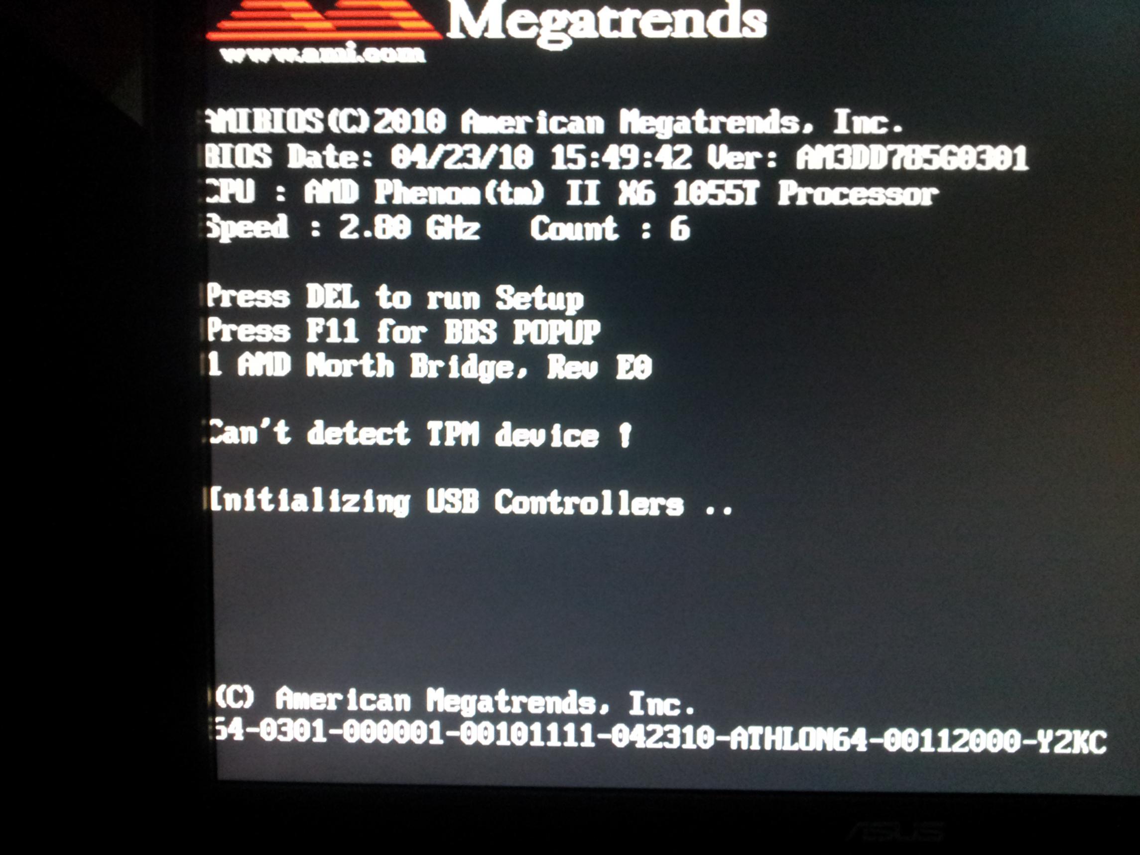

Hab jetzt alles durchgesehen und ein paar Einstellungen geändert und getestet doch immer kommt, wenn ich eine USB-Tastatur angeschlossen hab, folgendes: siehe Anhang 20120105_153523[1].jpg
http://de.wikipedia.org/wiki/Trusted_Platform_Module
Kannte ich vorher auch nicht mit Namen. Habe kurz gegoogelt und glaube du hast einfach was falsches Aktiviert.
Was für "ein paar Einstellungen" hast du denn geändert? Ich würde immer nur eine auf einmal ändern, sofern du das nicht schon so gemacht hast.
Zur Not, jede unbekannte Funktion schnappen und im Handbuch/google nachschlagen.
Jeden Reiter hier hochzuladen wäre auch etwas aufwändig.
Das mit der Bios Version kann gut stimmen, je nachdem welche Version du genau hast und welche vom Hersteller momentan angeboten wird. Würd dem Hinweis aus dem Luxx Forum erstmal nachgehen und genau nachgucken, wenn dann alle Stricke irgendwann reißen den Hersteller mal um Rat fragen, vllt kennen die das Problem und du übersiehst lediglich eine Einstellung^^
