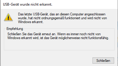

Problem ist, sobald ich das Lenkrad anschließe erhalte ich von Windows die Fehlermeldung, dass das Gerät nicht richtig erkannt wurde.

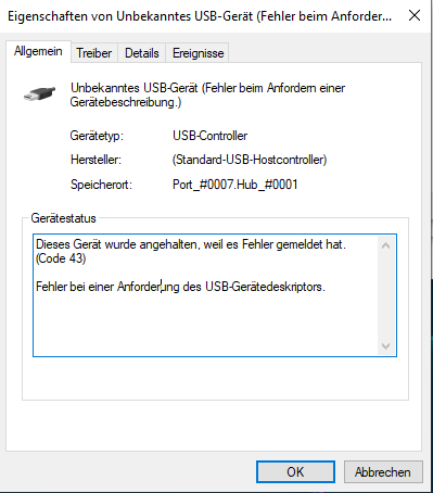

Im Gerätemanager wird ebenfalls ein unbekanntes USB-Gerät angezeigt.
