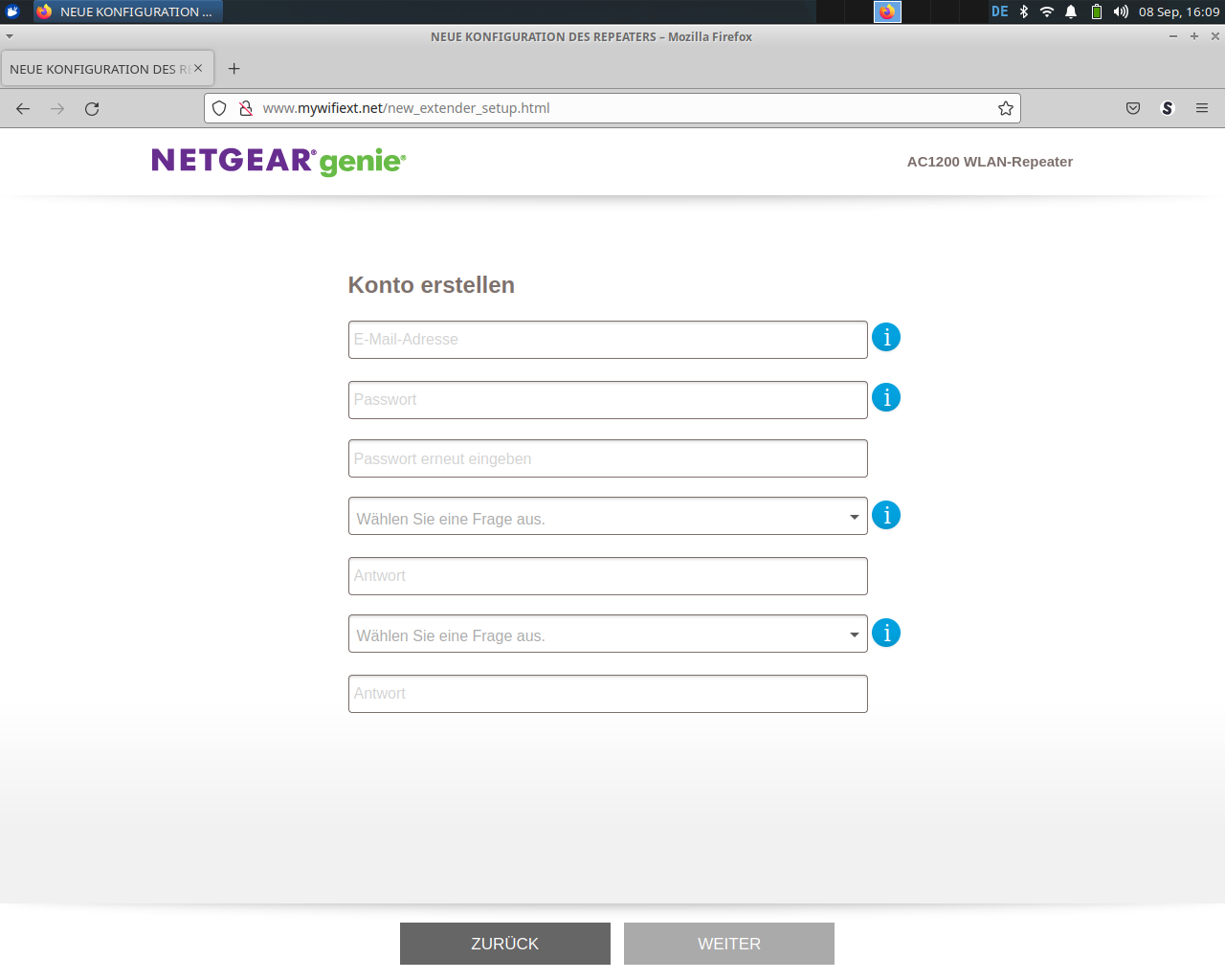

Ich kann mich per Browser am EX6150v2 anmelden, das 1. was kommt, ich soll mich bei Netgear registrieren.
Wie soll denn die Registrierung ohne Internet funktionieren, ich muss ja erst den Repeater einrichten. Ok, ich kann mich natürlich nicht im Installationsprozess ein Konto holen, aber eigenlich will ich das nicht.

Theoretisch ja, aber dazu soll sich die Netgear Bridge nicht verbinden. Ich bin mittlerweile registriert und am Verzweifeln. Mich wundert es auch nicht, dass es nicht funktioniert, aber die Netgear-Webseite bietet nicht wirklich Alternativen an. Die wollen eine Internetverbindung, die nicht vorhanden ist. Ich könnte während der Konfiguration den Internetzugang wechseln, habe es auch schon in dieser Richtung probiert, kam aber nicht weiter.
Die Fritzbox könnte höchstens ein Umweg sein um in das Konfigurationsmenü der Netgear-Bridge zu kommen.
Also offensichtlich bin ich nicht im Fritzbox-Netz mit 192.168.178.x
Man beachte oben bzgl. Internet zugreifen. Haha wie soll das denn gehen, entweder ich bin im Netz der Bridge oder der Fritzbox bzw. des Openwrt-Routers und darum dreht sich alles.
Die Bridge ist am Linux-PC mit der Seriennr. registriert, Email bestätigt, aber das hilft mir nichts, die wollen, dass ich ein neues Konto erstelle.
Alles eingegeben, auch schon probiert hier auf ein Netzwerk mit Internetverbindung zu wechseln. Mit Internetverbindung komme ich nicht weiter, ohne Internetverbindung kommt:
