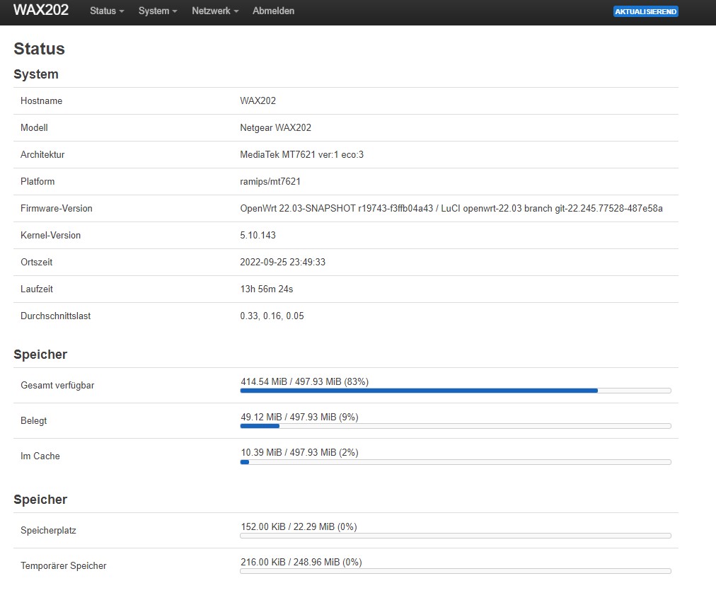

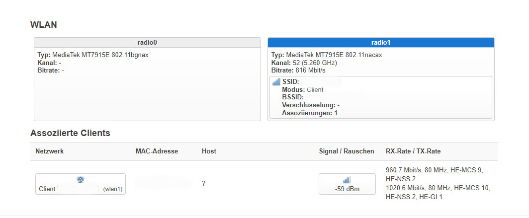

Kann dir empfehlen, falls es irgendwann mal WIFI 6 werden soll, den Netgear WAX202 anzuschauen.
War vor Kurzem im Angebot für 49,99€.
Läuft bei Mir zur Zeit als Relayd Bridge für mein Fernseher und Konsolen.
OpenWRT lässt sich direkt über die Netgear Web Oberfläche installieren.

Also Ich musste keine Email Adresse eingeben. Aber der Router war auch nicht Online. Musste ein Passwort festlegen und das war’s.
Die Netgear Firmware basiert auf einer modifizerten Version von OpenWRT.
