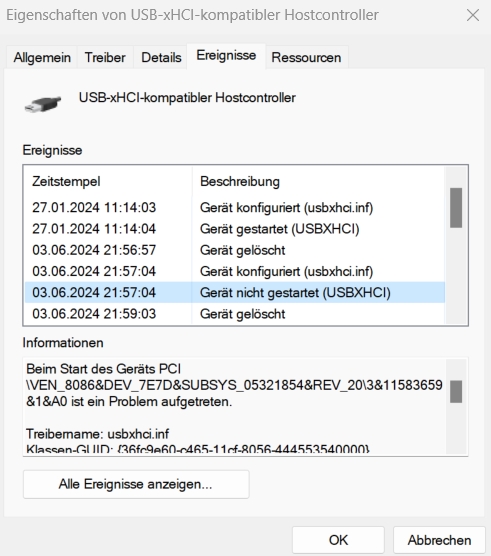

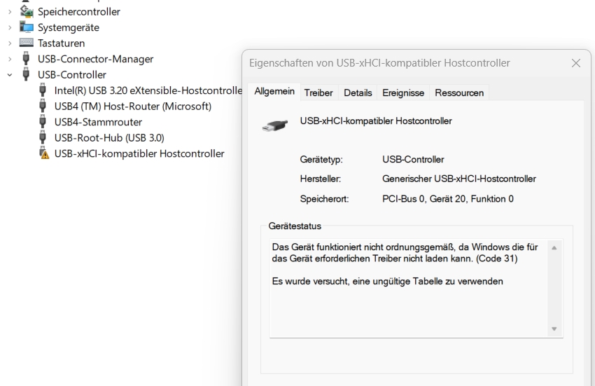

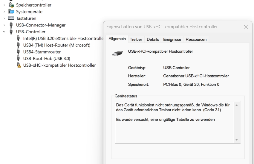

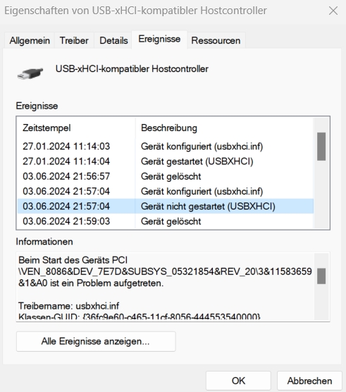

Seit Anfang Juni funktionieren auf einmal beide USB3.0-Anschlüsse nicht mehr (das bemerkte ich erstmals, weil meine per USB-Dongle angebundene Logitech-Maus auf einmal nicht mehr funktionierte). Ein Blick in den Geräte-Manager offenbarte ein Problem mit dem USB-xHCI-kompatibler Hostcontroller (siehe Screenshots):
"Das Gerät funktioniert nicht ordnungsgemäß, da Windows die für das Gerät erforderlichen Treiber nicht laden kann. (Code 31)
Es wurde versucht, eine ungültige Tabelle zu verwenden"
Die zwei USB-C Schnittstellen (eine wird zum Laden genutzt) sind nicht betroffen.

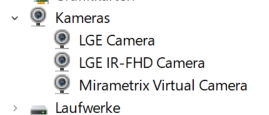

Nachtrag: eben entdeckt - die Kamera funktioniert auch nicht mehr, sie fehlt im System...!

  • bei LG und auch allgemeine Suche im Internet nach der Hardware-ID (und Teilen davon): PCI\VEN_8086&DEV_7E7D&SUBSYS_05321854&REV_20

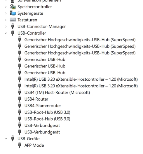

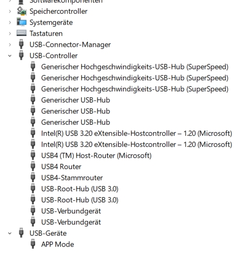

Zuerst funktionierte bei dem eigentlichen Hauptprofil die PIN (Windows Hello) nicht mehr - Fehlercode 0xd000a002. Also nahm ich den Zweitaccount (bisher unbenutzter und damit auch nicht eingerichteter "Admin") und sah: USB, sowie die Kamera funktionierten hier nun auf einmal auch! :love: Keine WinToGo und trotzdem keine Probleme im Gerätemanager, alles OK.
Also machte ich mich nun dran noch das neue PIN-Problem zu lösen, folgte gefundenen Tipps von Microsoft und anderen (hier und hier). Doch es half nicht so richtig, die Neuvergabe des PINs klappte nicht. Lag es vielleicht am im BIOS temporär ausgeschalteten SecureBoot? Nein, das Problem blieb auch nach dem Reaktivieren bestehen. Dann blieb ich auch noch ungewollt im abgesicherten Modus stecken, musste erst mal wieder den normalen Start forcieren. Als ich irgendwie endlich wieder in das normale Profil reinkam (puh, alles wieder da...), konnte ich die eingerichtete PIN löschen und neu einrichten.
Es funktioniert wieder alles und im Geräte-Manager sieht es nun so aus (siehe Screenshots im Anhang).
