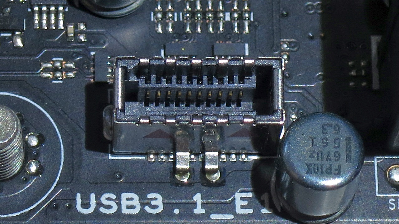

Hi zusammen,
Ich bin auf der suche nach einer möglichkeit den USB3.1 GEN 2 Key-A Header am Mainboard zu verlängern.
Ich hab als Gehäuse das Fractal Design S2 Meshify, bei dem das USB3.1 zu kurz ist.
Und als Mainboard das MSI X570 Ace, bei dem der USB3.1 Header gaaaanz unten ist.
Ich kanns anschließen, aber ich muss das Kabel quer übers Board legen und kann es nicht sauber, versteckt hinterm Mainboard verlegen.
Geht also im grunde nur um die Optik.
Ich habe bei meinen Stammhändler, Geizhals, Google und sogar Aliexpress nach so einer verlängerung geschaut, das gibts wohl nicht?
Habt ihr ein Geheim-Tipp? :D oder hab ich schlecht gesucht?
Gibt es nicht, die Kabellänge ist bei 3.1Gen2 sowieso schon stark beschränkt.

Es gibt zwar Pinheader Verlängerungen, aber anscheinend nur für USB 3.0 mit der blauen 20-Pin Buchse am Mainboard. (zB bei Ama nach Pinheader Verlängerung suchen)
Falls das die richtige Buchse am Mainboard ist, also keine USB-Type-E Buchse, dann könnte man es damit mal ausprobieren.
Für Type-E Buchsen am Mainboard habe ich nur kurze Kabel gefunden, um so eine Buchse auf ein Slotblech mit USB-C zu legen, oder Adapter mit denen man eine 20-Pin Buchse erhält.

Kabellänge bei USB 3.1 Gen 2 ist max 1 Meter.
Es gibt 80cm USB 3.1 Gen 2 Mainboard-Header -> USB-C Buchse Kabel - das wären nur 20cm Spielraum für Gerätekabel.
Natürlich könnte intern ein USB 3.1 -> USB Hub im Panel/Front theoretisch die Länge "zurücksetzen".
Die Hubs bzw. Motherboards haben teilweise "Redriver" Chips zur Signalkorrektur bzw. wird das Signal dann einfach im Hub neu "gebaut".
siehe Artikel bei Digikey
Im Anhang ist das Bild des Header den ich meine.
Mir war bisher nicht bekannt das es beim USB gewisse einschränkung bzgl. Der Kabellänge gibt.
Na so ein mist aber auch...
