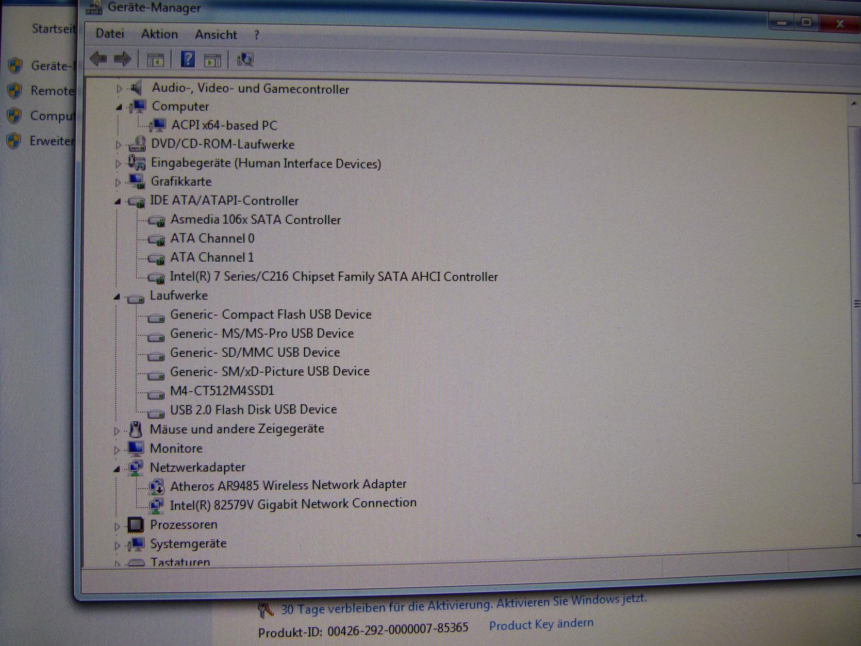

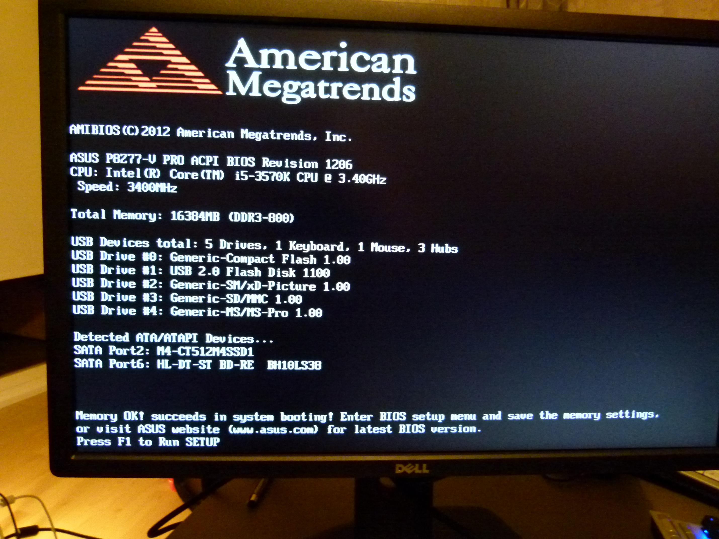

Ich wäre sehr verbunden wenn mir jemand sagen könnte Anhand der Bilder ob mein PC Voll auf AHCI Läuft, oder nicht?
PS Ich versuche die entsprechende Tools zu finden.

versuche es mal mit dem tool "DriveControllerInfo".
das sollte die benötigten informationen anzeigen.
Gruß
gman

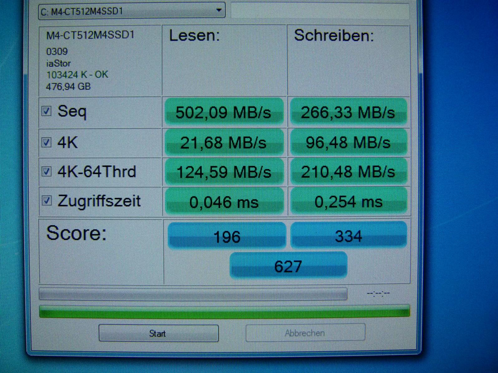

In der zwieschenzeit habe ich noch ein Bild geschossen. Dort steht iaStor bedeutet es AHCI, oder noch ungewiss?

klar, den as ssd kann man dafür auch als indikator nehmen.
das ist nur der treiber. das andere ist das alignment.
hinter dem treiber, also in deinem fall iastor (ich benutze den von ms), sollte aber eigentlich auch ok stehen wenn als korrekt ist.
du kannst es ja mit dem genannten toll nochmal gegenprüfen.
