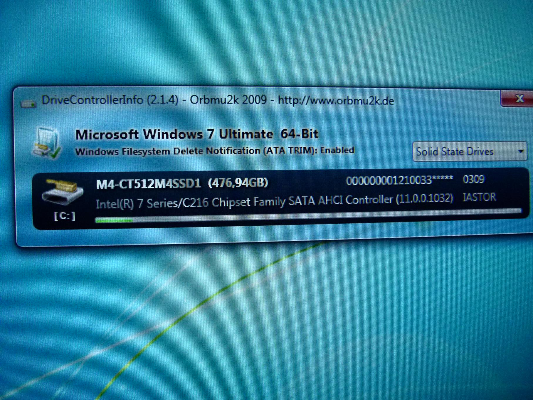

Habe ich gemacht.
Ist das OK so?
also deine ssd hängt an einem controller mit ahci. das stimmt schonmal.
jetzt wäre es natürlich auch gut zu wissen, ob sie an einem der sata3/6gb/s controller hängen würde. da sollte sie nämlich dran sein...

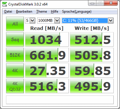

notfalls mal mit as ssd den speed prüfen.
deine m4 sollte ungefähr 480mb/s im lesen und ca 180mb/s beim schreiben haben (erste beiden messwerte).
ist sie deutlich darunter, hängt sie nicht am richtigen controller...
Gruß
gman
Die Werte sind im Post Nr19, Seq lesen=502 / Seq schreiben 266 MB/s.
Die hängt an dem grauen sata 6gb Port. Ich habe 2 Stück davon, ich meine die grauen Ports mit 6 G
Das meintest Du oder?
ja ich meinte die sata3/6gbs ports.
welche farbe die genau haben, weiss ich nicht mehr.
habe nachdem dem einbau kurz überprüft ob alles so ist wie es sein soll und seither läuft mein system.
das sind sehr gute werte für die m4.
ich würde sagen, das sollte dann so passen.
Gruß
gman

Ich habe den Asus P8 Z77 V Pro, also fast gleich.
Ich wäre sehr verbunden wenn mir jemand sagen könnte Anhand der Bilder ob mein PC Voll auf AHCI Läuft, oder nicht?
PS Ich versuche die entsprechende Tools zu finden.[/QUOTE]
AHCI ist nicht UASP ! Bei Deinem System ist aber AHCI aktiviert, also alles O.K.
