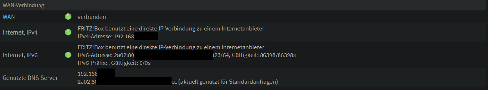

Meine Fritte zeigt mir diese Einstellungen an:

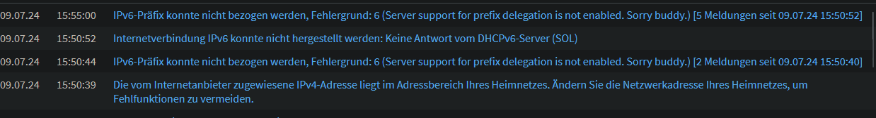

Mir ist aufgefallen, dass ich keinen ipv6-Präfix mehr bekomme.
Die Logs zeigen folgende Fehler:
Der Vodafone Support meint von ihrer Seite ist alles gut.

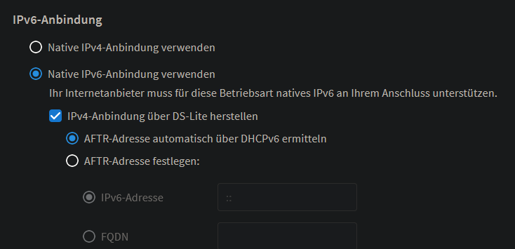

Vor einigen Tagen ist mir das aufgefallen und ich änderte in der Box eine Einstellung um.
Ich habe den Haken bei "IPv4-Anbindung über DS-Lite herstellen" angehakt und dann schien ich wieder einen Präfix zu haben der auf meine Systeme verteilt wurde.
Eines Tages ging er wieder weg und jetzt habe ich weder mit noch ohne Einstellung einen Präfix....

"IPv4-Anbindung über DS-Lite herstellen" ist falsch.

Der Haken DS Lite sollte aber egal sein, der erzwingt keine Anbindung via DS Lite, soweit ich weiß.
@DLMttH Er nutzt die FB ja nur als Router und nicht als Modem, bin mir also nicht sicher ob die FB sich die öffentliche IP zuweisen lässt, wenn der Haken drin ist.

Das sind die neuen Logs der Fritzbox, seit ich das DSLite deaktiviert habe.
Kann das jemand übersetzen?
Ja deine VF Station fungiert als Router
Was ist denn die IPv4-WAN-Adresse der Fritzbox? Da diese privat ist, nicht zensieren.
Lee Monade schrieb:
Verbinde mal ein Gerät direkt ohne FB mit der VF Station und versuch dann noch mal die 192.168.100.1 wenn die nicht funktioniert teste die 192.168.0.1.
Oh man da öffnet sich die Vodafone Station Benutzeroberfläche.
Es sieht wirklich so aus, wie wenn der Bridge Mode nicht mehr aktiv ist.
Das wäre der Hammer! Gute Detektivarbeit Mensch!
Ist das die, die ich zensiert habe?
192.168.53.1?
DAM DAM DAAAAAAAAM!
