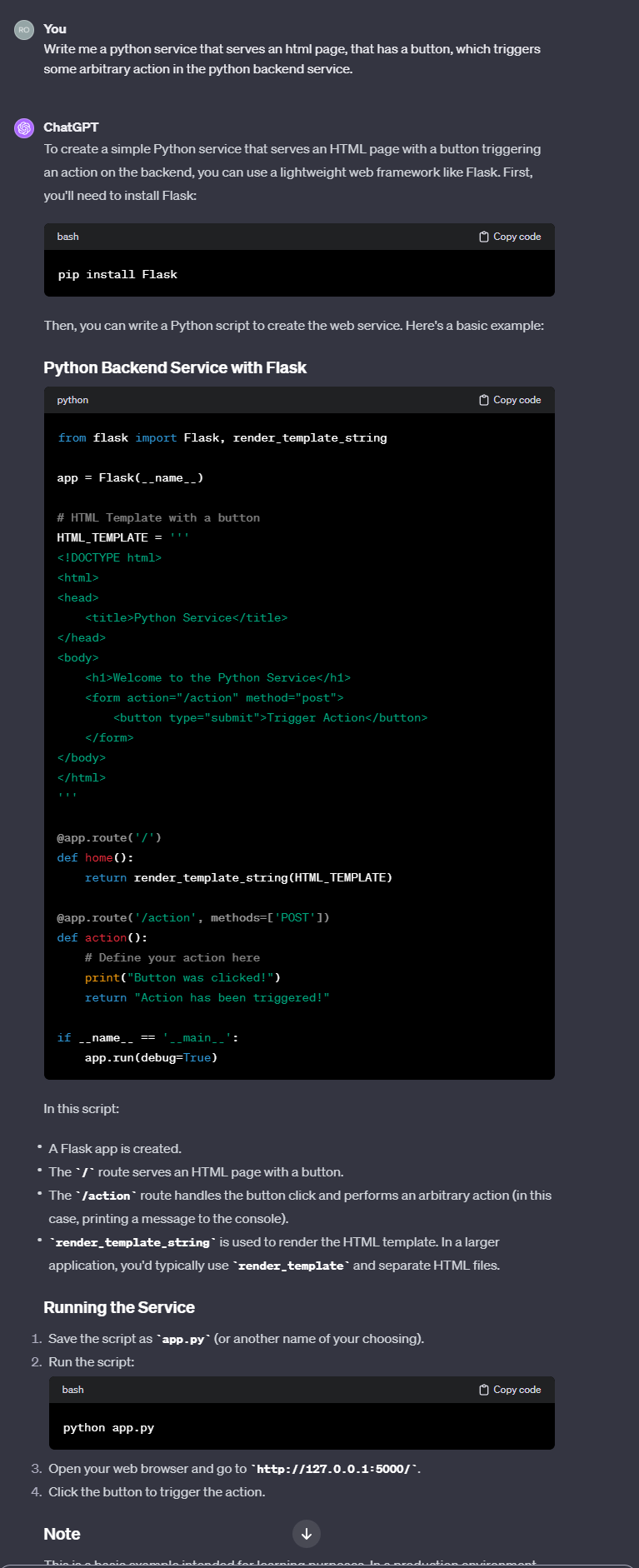

Ich muss mich Rexaris anschließen, dass ich das eigentliche Problem nicht verstehe. Ein Backend-Service der HTTP-Requests verarbeitet und Zeug durch die Gegend schickt ist nicht gerade neu, und nicht wirklich ein Problem.
Zumal manuelles Networking alles andere als Spaß macht, und man sich besonders als Anfänger sehr sicher sein kann, dass es schon ein Framework in der eigenen Lieblingssprache gibt, das es besser macht. Lies dich in RESTful-Services ein und was das MVC-Pattern ist, und du hast die Kiste innerhalb von ner Stunde fertig.
Und dass weder Google noch AI helfen konnten, ist auch wild; Wonach genau hast du gefragt?
Keinen Plan ob es läuft, aber als Ausgangspunkt sicherlich mehr als brauchbar.
Hab es heute abend mit flask gemacht. Hab die verbindung an sich aufgesetzt aber es passiert nix wenn ich die Buttons drücke. Danke erstmal an alle, aber ich hab genug vorm Rechner gesessen für heute😂 Wenn ihr mögt, stelle ich den Code morgen nochmal rein oder ich versuche es erst selber zu lösen. Gute nacht
Bzw es wird einfach nur die letzte ausgabe wiederholt, aber das ist ein problem für morgen
Naja Buttons müssen entweder in einem Form und als submit deklariert sein. Oder per Javascript/Ajax die Requests absenden. Beides easy machbar mit Flask, hab damit auch erst vor 3 oder 4 Wochen angefangen.
