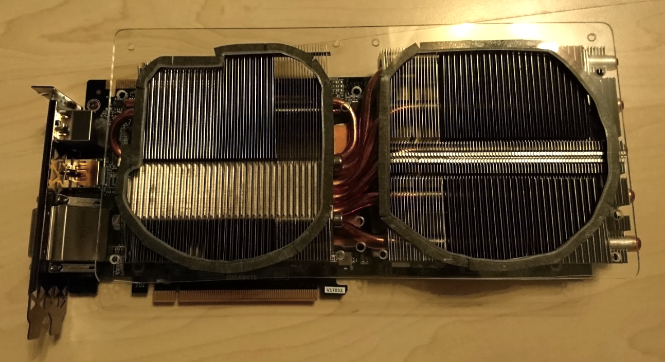

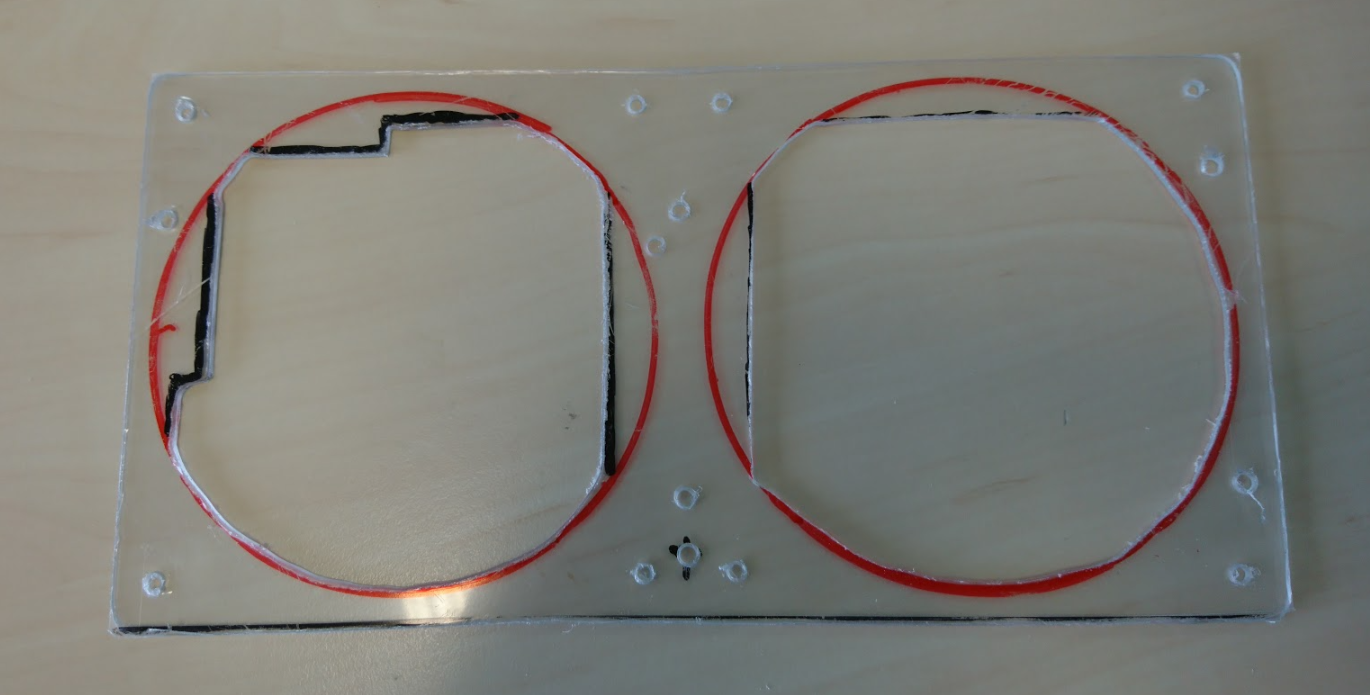

Hatte mir für die 1080 Ti (damals noch mit BQ SW3 Lüftern) eine Blende gebastelt damit die Luft komplett durch die Alufinnen geht. Gut - i know - SW3 sind nicht wirklich die richtigen Lüfter dafür.
Blende
Kühler mit Blende samt Entkopplung.
Nunja - Blende direkt danach in die Tonne ! - die Temps waren einfach schlechter.
Daher kann man sich schon überlegen das Kunststoff außen wegzulassen um zu schauen ob es eben was ausmacht

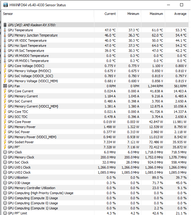

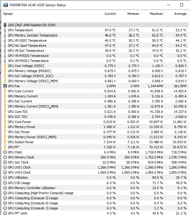

musste einfach in den Kasten mit der Temp per linke MT reinklicken. AVG, MIN, MAX kannste durch mehrmaliges klicken testen.
Blende

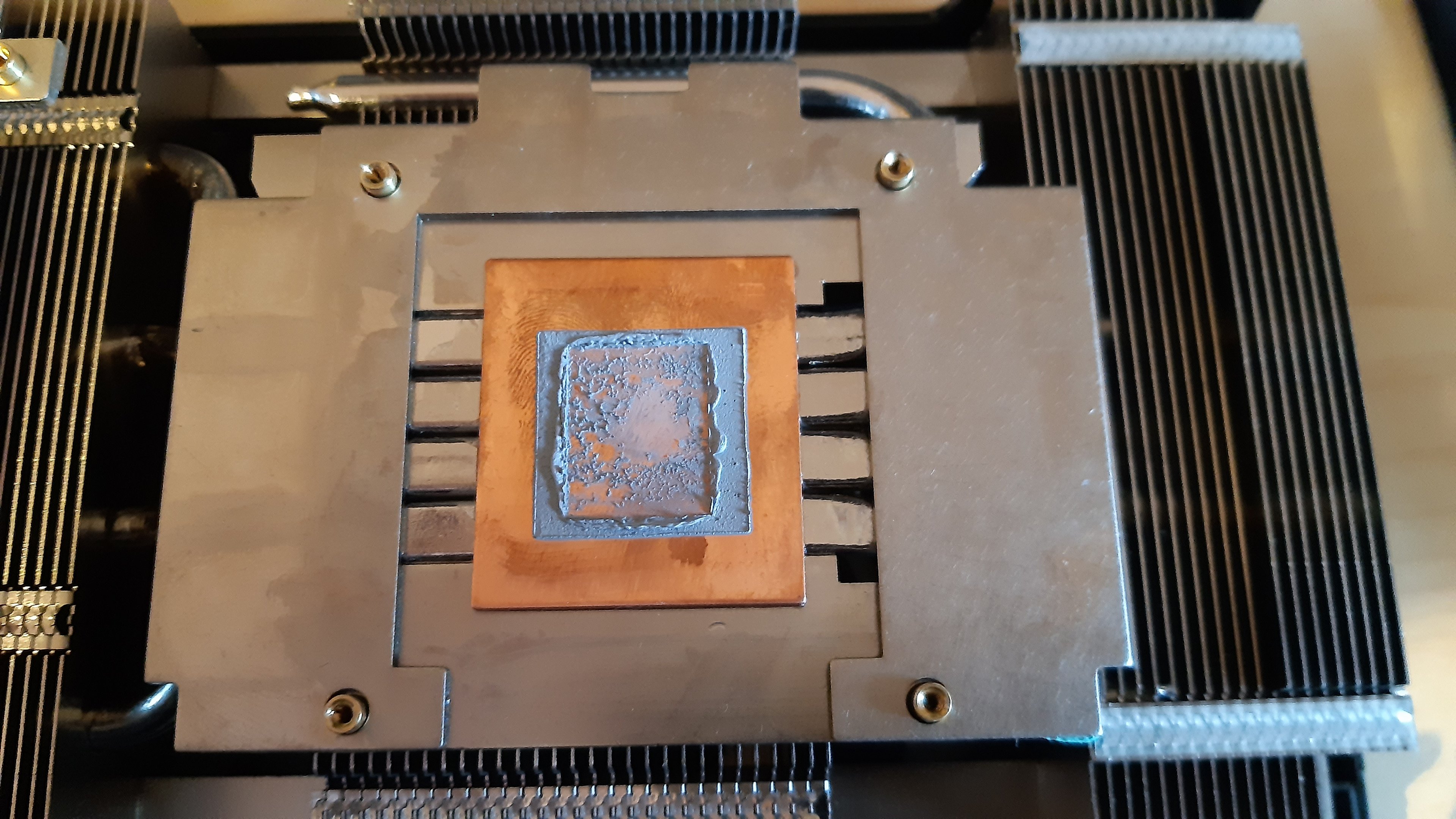

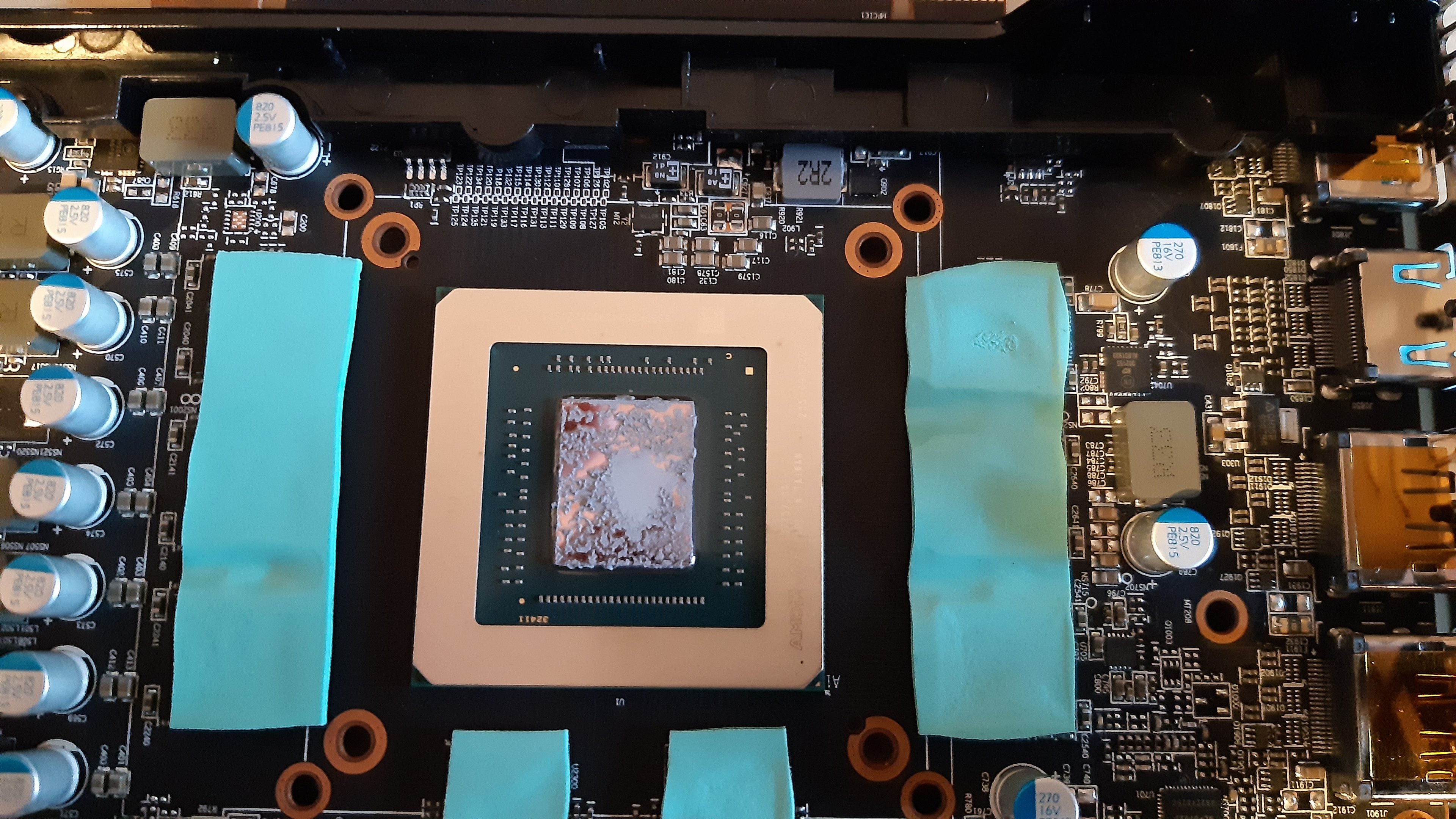

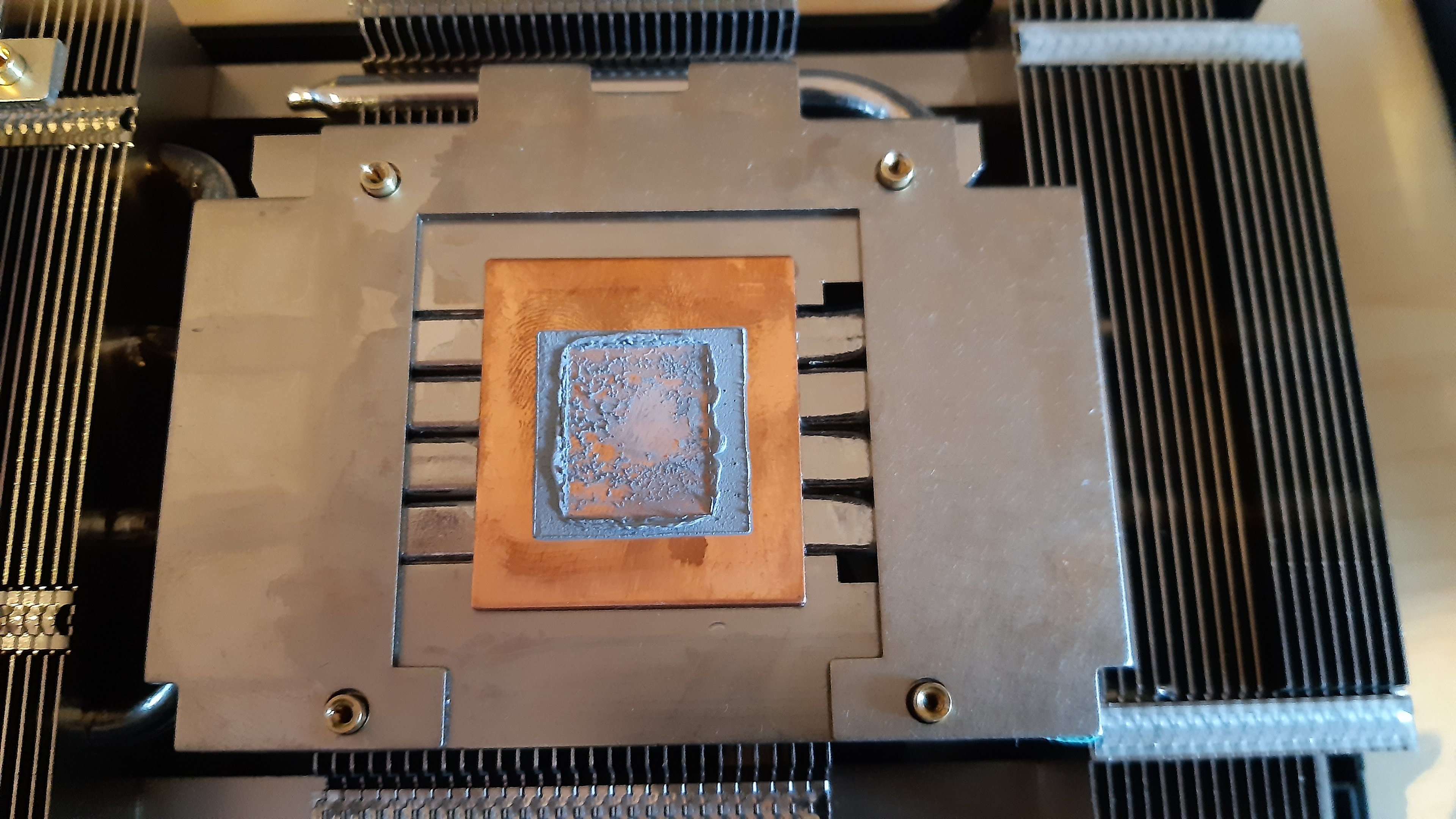

Joar. Habe meine XFX auch mal auseinander gehabt.
Die Wärmeleitpaste war wie vermutet sehr bröselig und eigentlich auch viel zu dick. Sah für mich aus wie 2mm Wärmeleitpaste zwischen Die und Kühler.
Für mich da das Kühlelement für den Vram aus wie vernickeltes Kupfer, aber sicher bin ich mir nicht.
Jetzt ist die Noctua NT-H1 drauf und der Unterschied ist spürbar.
Die Temperatur der Grafikkarte ist von 70°c bei 1600 U/min auf 62°C bei 900U/min gefallen.
"Getestet" habe ich das ganze nach einem 30 Minuten Lauf in Greedfall. Alles in allem lohnt es sich die WLP zu tauschen.
