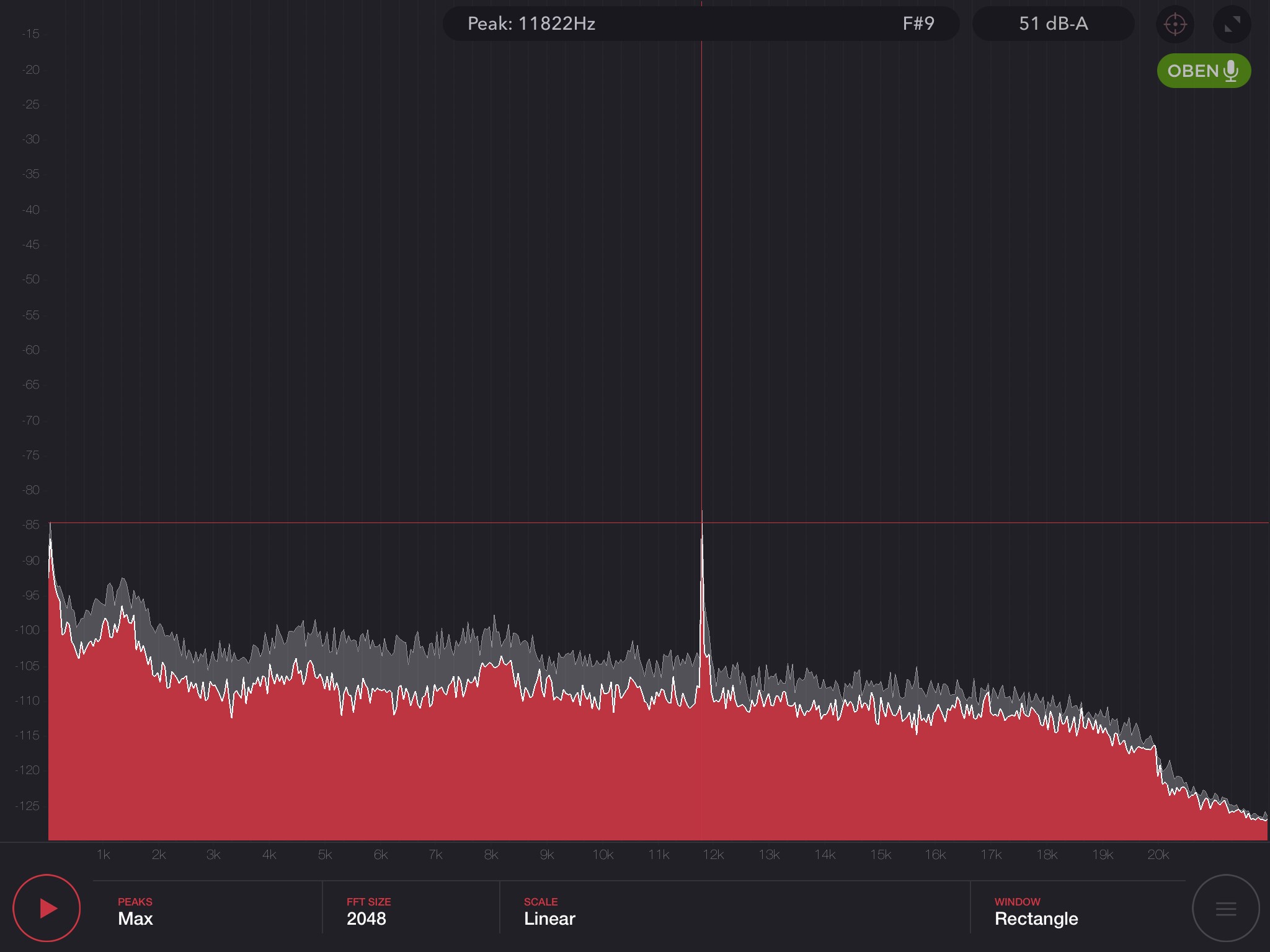

ich habe das größere Modell, die CP 1600EPFCLCD und habe dasselbe Problem, es ist definitiv nicht der Alarm bei Stromausfall gemeint. Es ist einfach ein durchgehendes nerviges Pfeifen (bei 11.8 khz) und gut hörbar, da die USV unterm Schreibtisch steht. Habe auch schon an einen Defekt gedacht, es scheint dann wohl leider "normal" zu sein und ein Austausch dürfte dann wohl nichts bringen. Ich bin echt enttäuscht, da diese meineswissens als geräuschlos beworben wurde.
Leider sind die 14 Tage bei mir auch schon um zwecks Rückgabe.
