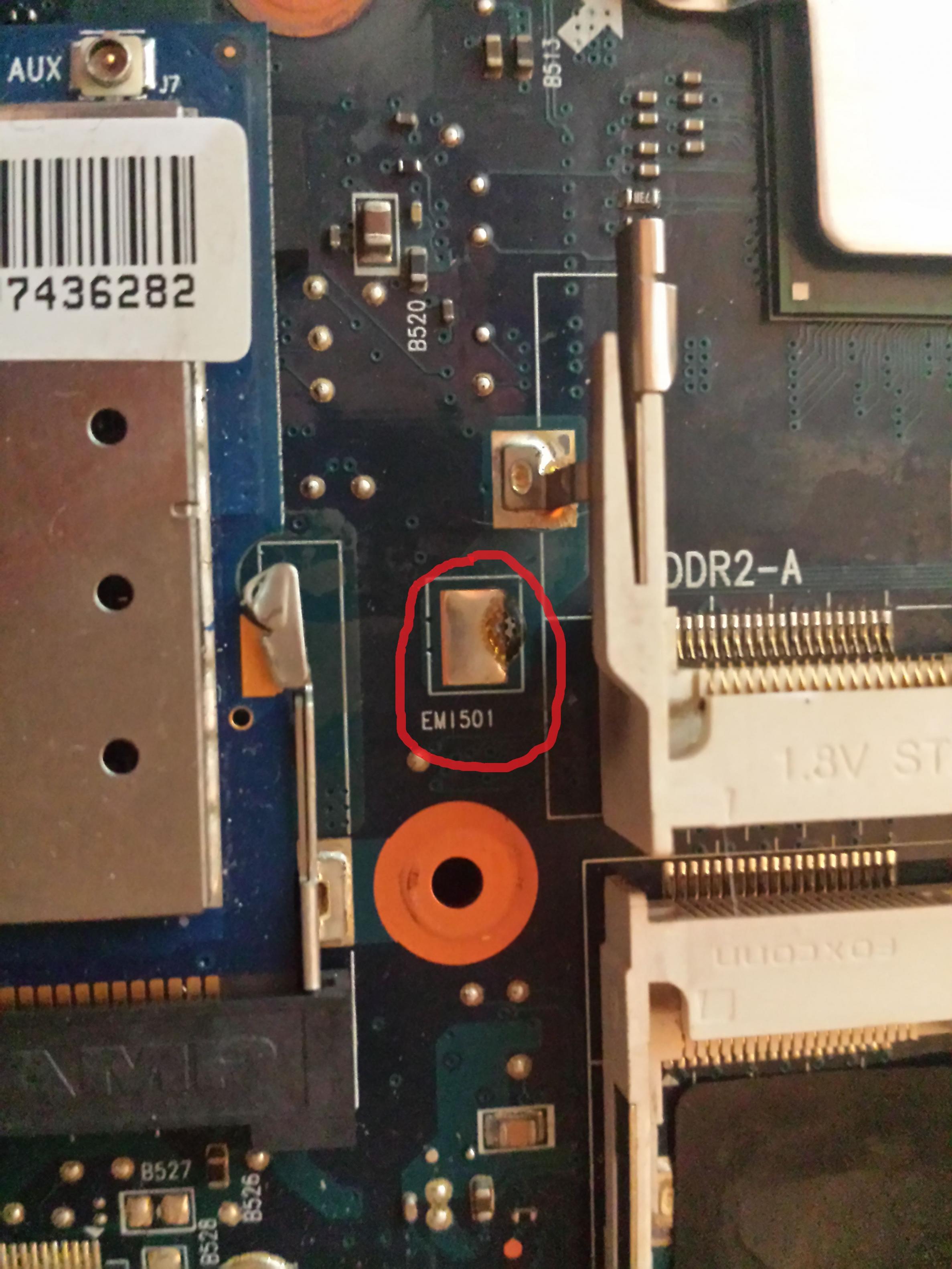

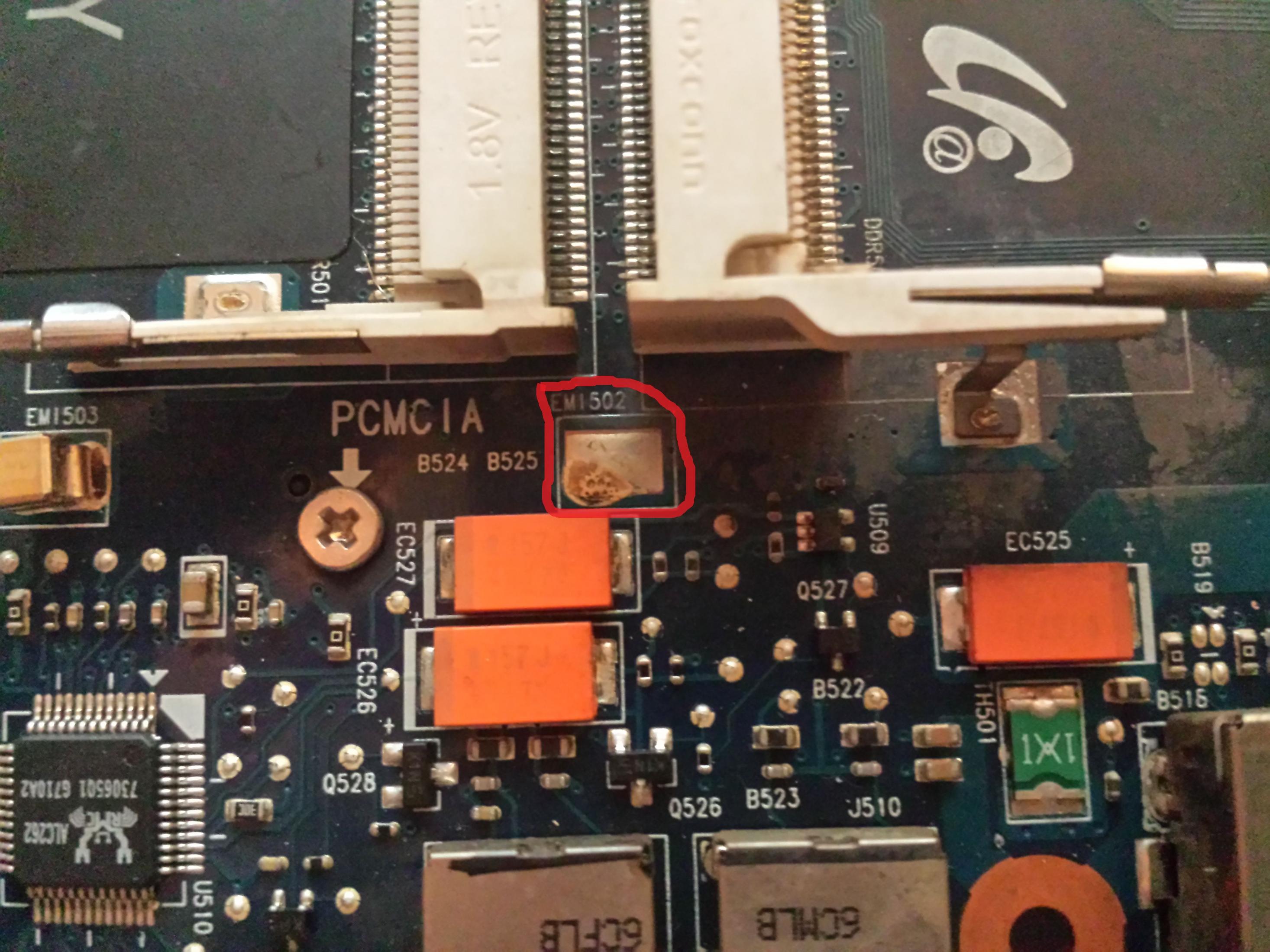

musste grade feststellen das das Mainboard vom R40 sehr sehr schlecht aussieht. Was sind das für braune Flecken ? Hab die Stellen rot makiert ! Ist das Koridiert ?
Muss das Board erst mal mit dest- Wasser und Alkohol reinigen. Sollte ich die rot makierten Stellen nach dem reinigen vorsichtig mal nachlöten ? Gibt viele von so stellen mit dem braunen flecken ?
