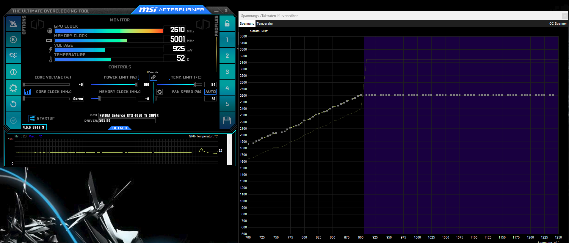

Ich hab gestern wieder im MSI Afterburner mit UV rumgespielt und mir ist aufgefallen, ich komme nicht unter 925mv.
Egal wie ich die Curve einstelle, weniger geht nicht.
Nicht, dass es mich so sonderlich stört, mich wundert es einfach nur, wieso die Karte immer wieder auf die 925mV springt.
Im Bios festegelegt? Ansonsten läuft das Ding wie es soll verrichtet ganz ordentlich seinen Dienst. Aber das verwundert halt. Jemand ähnliche Erfahrungen?

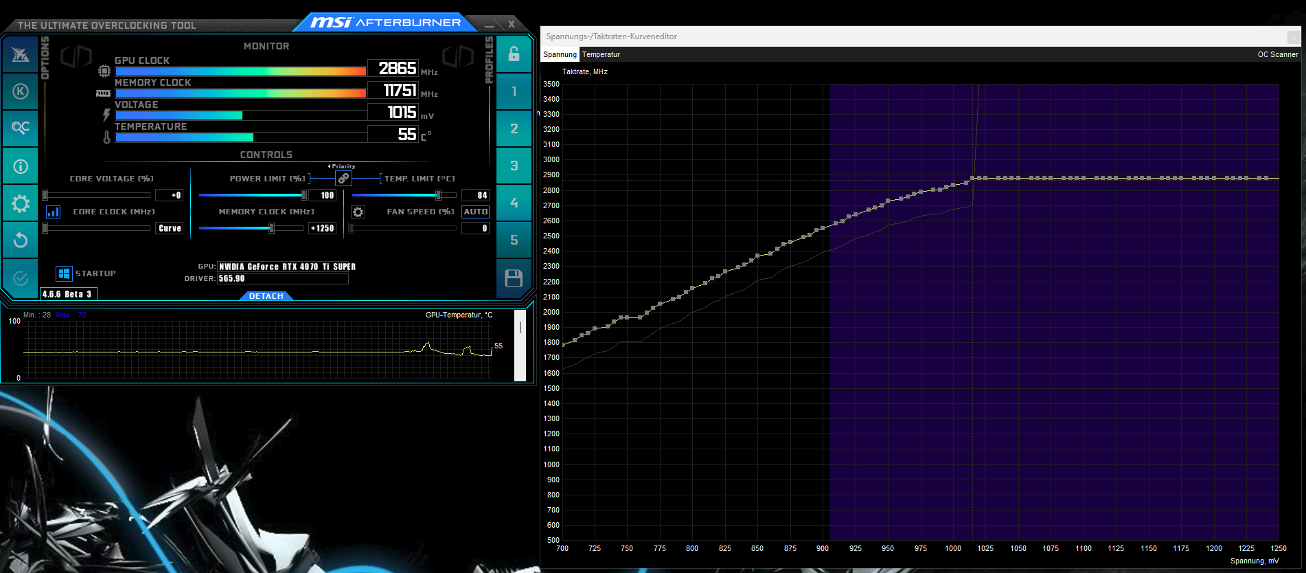

Bei meiner 3090 hatte ich dieses Problem nicht, siehe Screenshots:
Theoretisch sollte bei 900mv Schluss sein.
Hier bei 1015mV greift alles wie es soll.
Afterburner neu, Non-Beta Version, Windows Reboot.

Die 4070 Ti kann nicht weiter runter als diese 925mV.

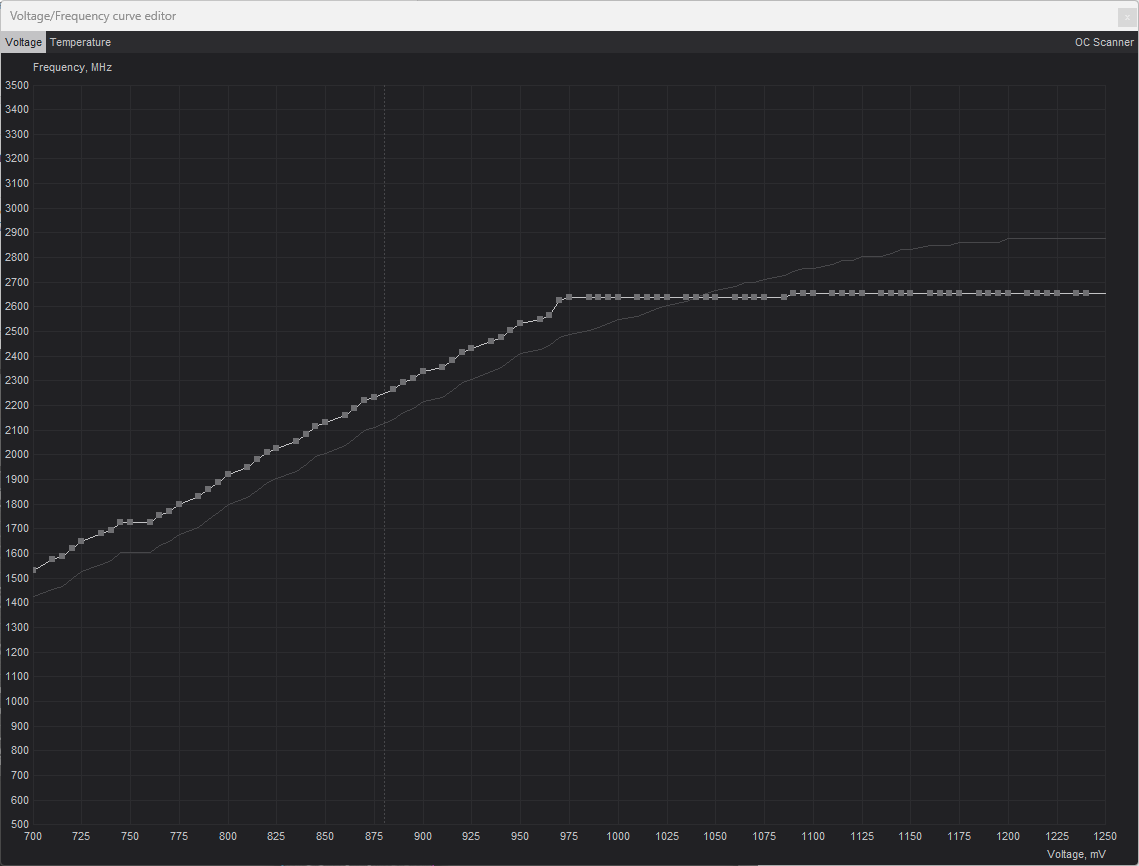

Meine Zotac 4070 TI Super macht auch nur 975 mV bei 2640 MHz. Alles unter 975 ist nicht stabil.
Ich kriege 2670Mhz bei 925mV hin, dann zieht die Karte im Peak 245Watt, oft aber unter 200 Watt.
Mit 2865Mhz bei 1015mV krieg ich ca. 4% Mehrleistung bei über 20 Prozent Mehrverbrauch, da sie konstant bei 285 Watt rennt (alles 3dMark SteelNomad)
