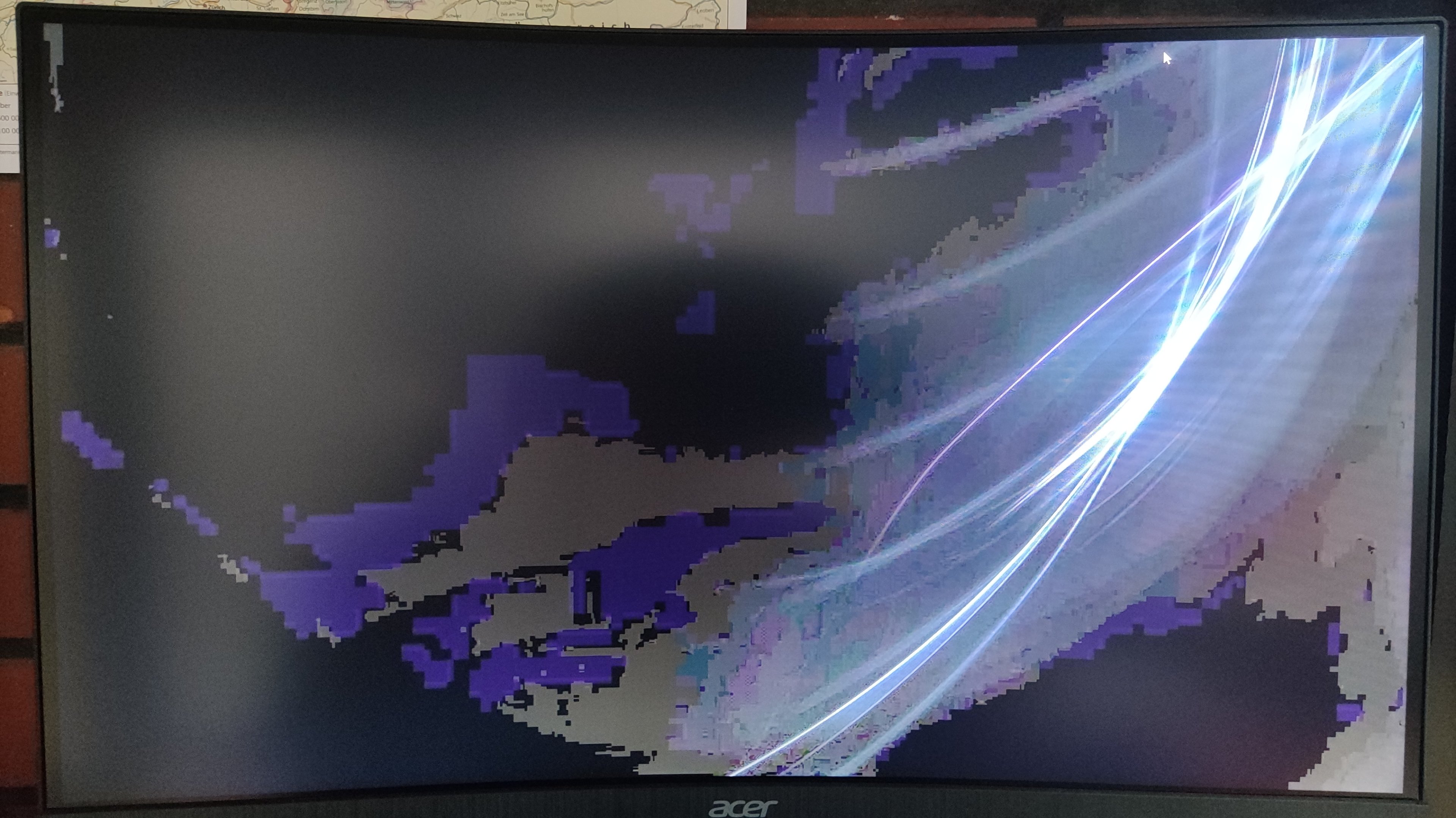

Ich weiß nicht ob du das mit deinem Bildschirm siehst, aber bei mir auf dem VA Panel sehe ich keinen guten Übergang von Schwarz auf Grau.
Auf meinem Handy (Amoled) ist der Übergang jedoch ganz gut.
Kann ich es auf meinem VA Panel Fixen?

Ok, also nun hast Du anstatt Screenshots echte Fotos reingemacht.
Das sieht in der Tat katastrophal aus und hat vermutlich eine andere Ursache.
War das schon immer so? Was wurde geändert ? Schonmal einen anderen Monitor versucht / oder den Fernseher ?

Ist trotzdem nicht normal,hab soviele 100-250Euro Monitore gehab keiner hat sowas gezeigt.
Also wenn nicht irgend ne Einstellung reinkickt ist das Ding einfach Schrott und gehlört zurück geschickt.
@Blood011
Der TE hat von Screenshots (die war 1A bei uns) auf Fotos (die sehen grauenhaft aus) gewechselt.
Das Problem auf den Fotos war also anfangs nicht erkennbar.
Wow... jetzt mit diesen neuen Bildern, sieht das ganz und gar nicht normal aus.
Das sieht eher nach einem Defekt aus!

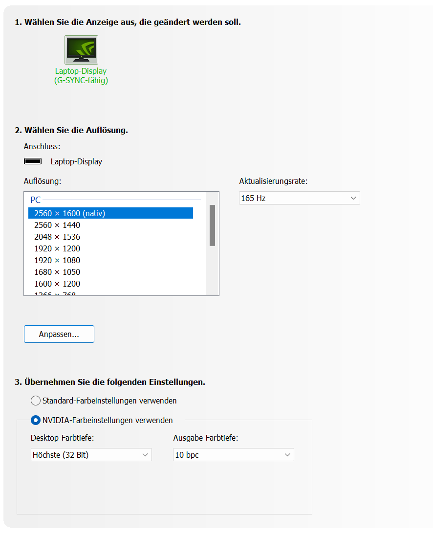

1. Monitor auf Werkszustand zurücksetzen
2. Original Kabel verwenden (keine alten Kabel, die man schon "immer" genutzt hat!)
3. Unter Windows Einstellungen anpassen
Beispiel Nvidia: (Farbtiefe)

Hast du den Monitor über DP oder HDMI angeschlossen?
Hast du eine nVidia Grafikkarte? Wenn ja, dann stell im Treiber den Farbbereich mal auf 'voll' ansonsten verlierst du die untersten und obersten 16 bit an Informationen (alles Dunkle wird rein SCHWARZ und alles sehr helle wird rein WEIß.).
(Keine Ahnung wie das Menü jetzt heißt da ich seit mind. 2 Jahren nix mehr mit Nvidia zu tun hab aber der Treiber hat bei mir damals die Option immer wieder umgestellt..)
