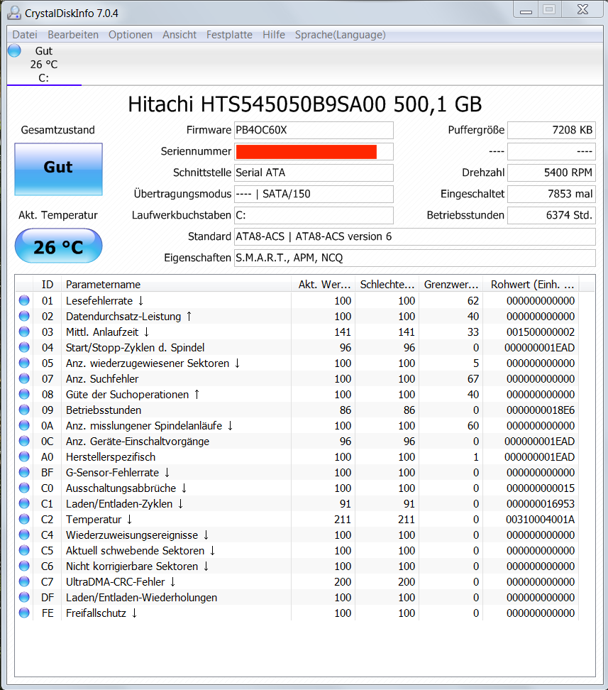

hab jetzt mal die Festplatte überprüfen lassen und wie ich finde, sieht diese noch gut aus (siehe Anhang).

Browsen sollte eine CPU nicht auf 66 Grad bringen. Die HDD scheint aber okay zu sein.
