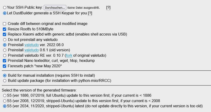

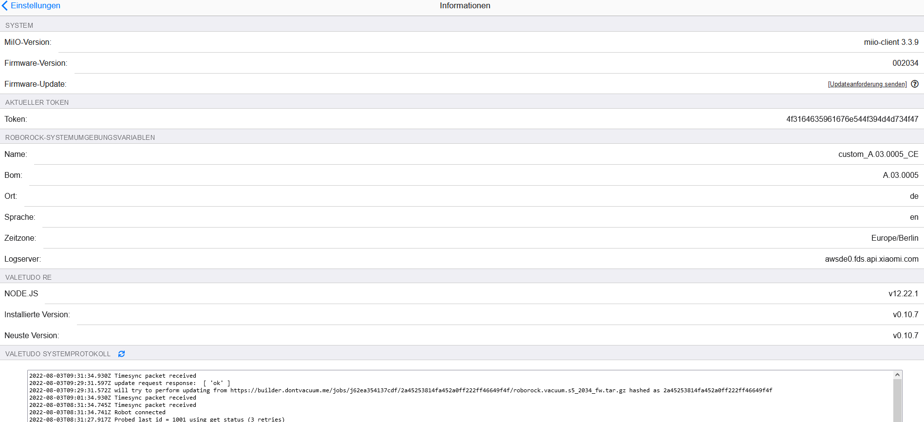

hmm ich bekomme das leider nicht hin. Es kommt keine Fehlermeldung aber es wird auch kein Update durchgeführt:
Den link aus der Email dann bei Firmwareupdate eingefügt.
ein Idee was ich falsch gemacht haben könnte?
hat keiner eine idee was ich falsch mache?
