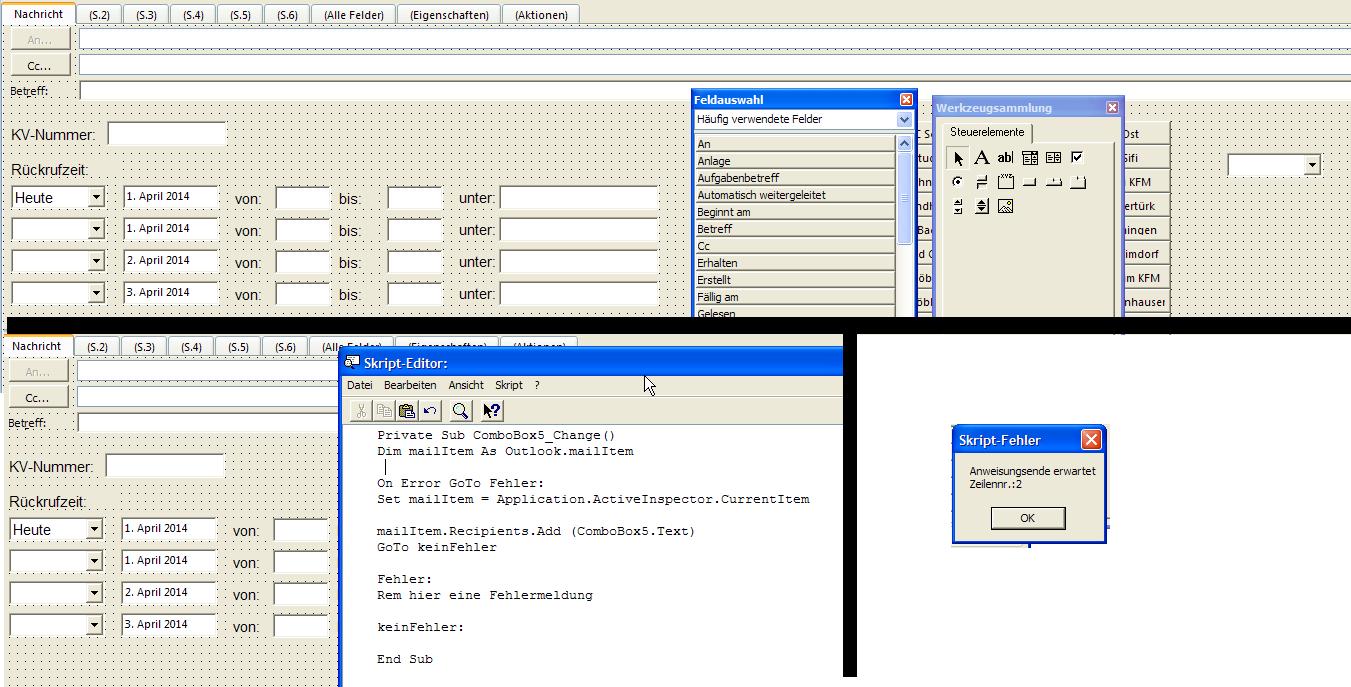

Hallo Miac,
vielen Dank!
jedoch funktioniert es leider nicht.
Siehe Anhang:
Was ist denn das für eine Outlook-Version? Ich bin jetzt still und heimlich von VBA ausgegangen. Aber so, wie es aussieht ist das wirklich VBS.
Aber auch mit VBS sollte genau so gehen. Ist denn schon eine Referenz auf ein MailItem vorhanden oder soll es erst erzeugt werden?
Leider weiß ich nicht genau was du damit meinst.
Das Formular wird als ganz normale Nachricht versandt und nicht als Notiz oder dergleichen falls du das meinst.
Du hast ja den Script Editor offen und nutzt offenbar nicht die Entwicklungskonsole von MSOffice (<Alt>+F11). Du willst also ein VBS Formular und dann offenbar Outlook öffnen und eine Nachricht versenden (eigentlich ist Outlook dazu nicht erforderlich). Wenn Du allerdings eine Office-Entwicklung machst, wäre die integrierte Entwicklungsumgebung für einfachere Sachen zu empfehlen.
Aber generell geht das natürlich auch über andere Sprachen. Dann nutzt du im Prinzip das COM Objekt. -du mußt dann aber die Referenzen auf ein Outlook Application Object herstellen. Dazu gibt es aber viele Beispiele im Netz.
