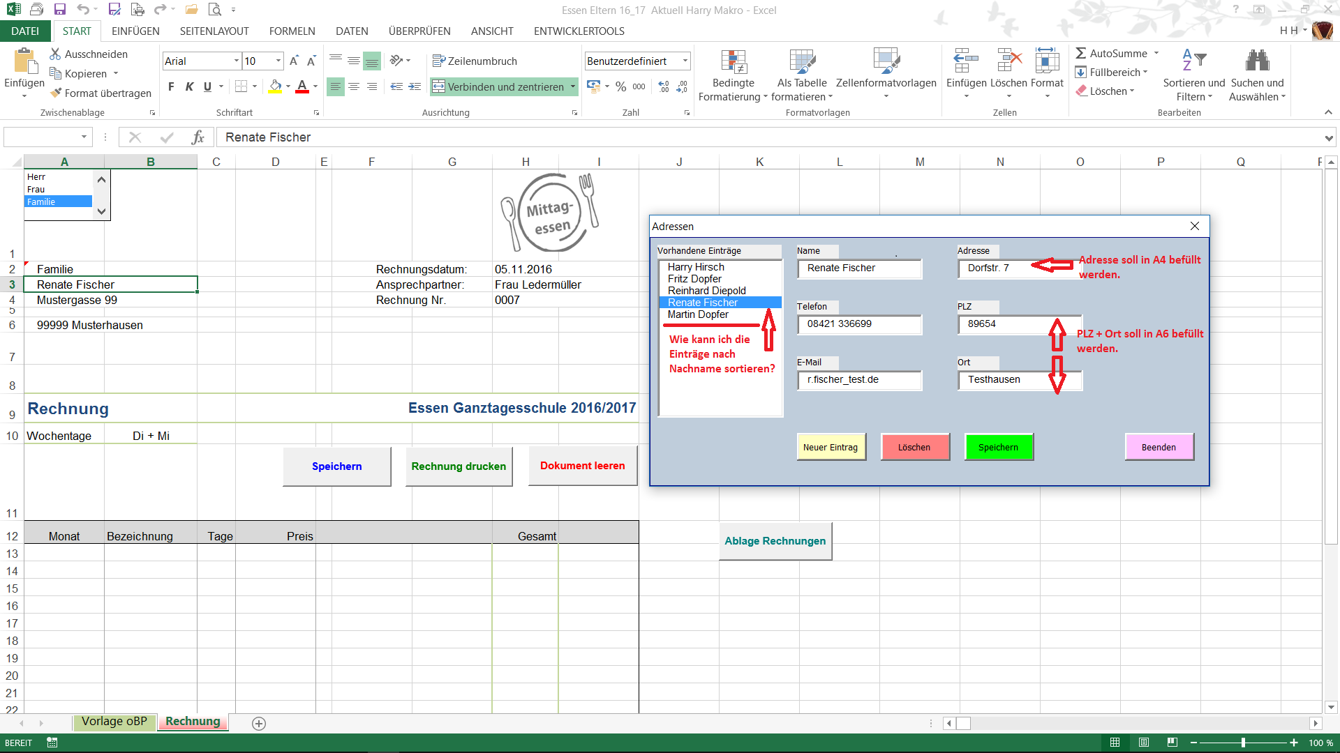

Kurzer Sachverhalt, ich habe mir eine Userform Eingabemaske für Adressen mit einer Listbox angelegt.
Jetzt möchte ich, wenn ich einen aktuellen Eintrag aus einer Listbox wähle, (= nur der Name in der Listbox) über einen Button in ein anderes Tabellenblatt übernehmen.
Tabellenblatt Adressen: (Quelldatei der Adressedaten (Zelle A=Name; D=Straße; E=PLZ+F=Ort)
PLZ+Ort möchte ich in eine Zelle geschrieben.
Tabellenblatt Rechnung: =Zieldatei. Wunsch Name soll in A3 kopiert werden; Straße in A4; PLZ+Ort in A6)

Feld 1: Listbox - zeigt nur den Vor + Nachnamen an. (diesen habe ich bereits im Tabellenblatt (Rechnung) in Zelle A3 angezeigt, beim Anklicken in der Listbox. Jetzt möchte ich, dass beim Anklicken des Vor/Nachnamens auch die u.a. Werte übernommen werden.
Feld 2: Adresse, diese benötige ich in einem neuen Tabellenblatt (Rechnung) in Zelle A4
Feld 3: PLZ, diesen benötige ich in einem neuen Tabellenblatt (Rechnung) in Zelle A6
Feld 4: Ort, diesen benötige ich ebenfalls in einem neuen Tabellenblatt (Rechnung) auch in Zelle A6, zusammen mit der PLZ
Wie müsste mein VBA Code heißen?
Gruß schnuff

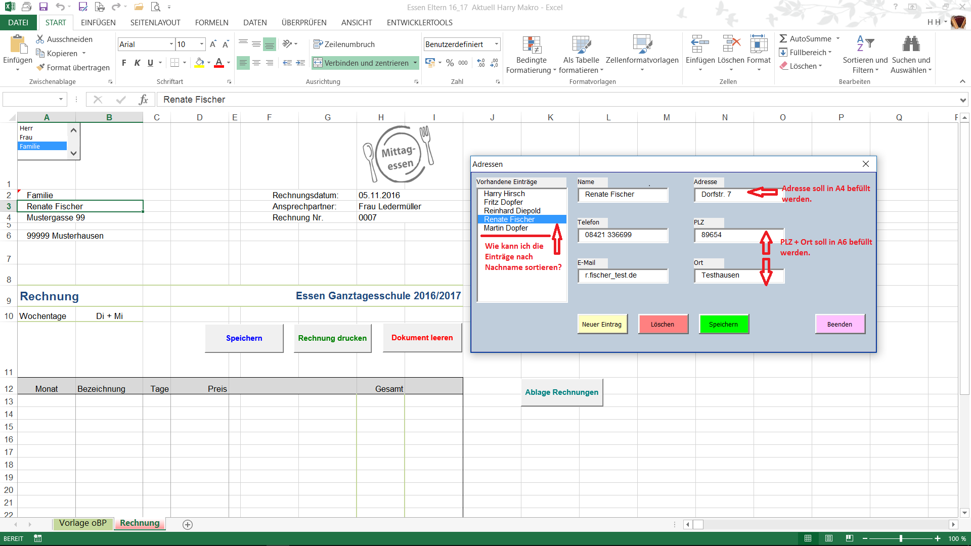

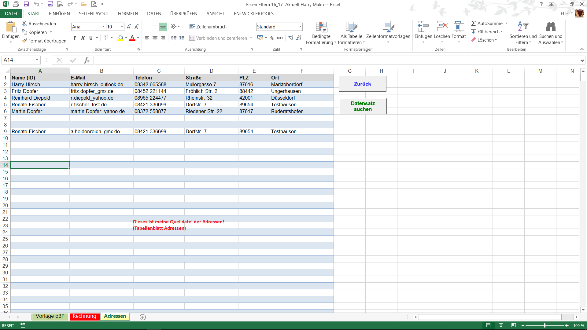

Habe ein 2 Dateien angehängt.
1. Anhang = userform / Hier wäre mein Ziel, dass ich nach Markierung des Eintrags in der Listbox (Name) auch die Adresse, PLZ, Ort, mit in mein Rechnungsformular übernommen bekomme.
2. Anhang = ist die Quelldatei der Adressen für die userform.

Meine Textboxen lauten wie folgt:
TextBox1 = Name
TextBox4 = Adresse
TestBox5 = PLZ
TextBox6 = Ort

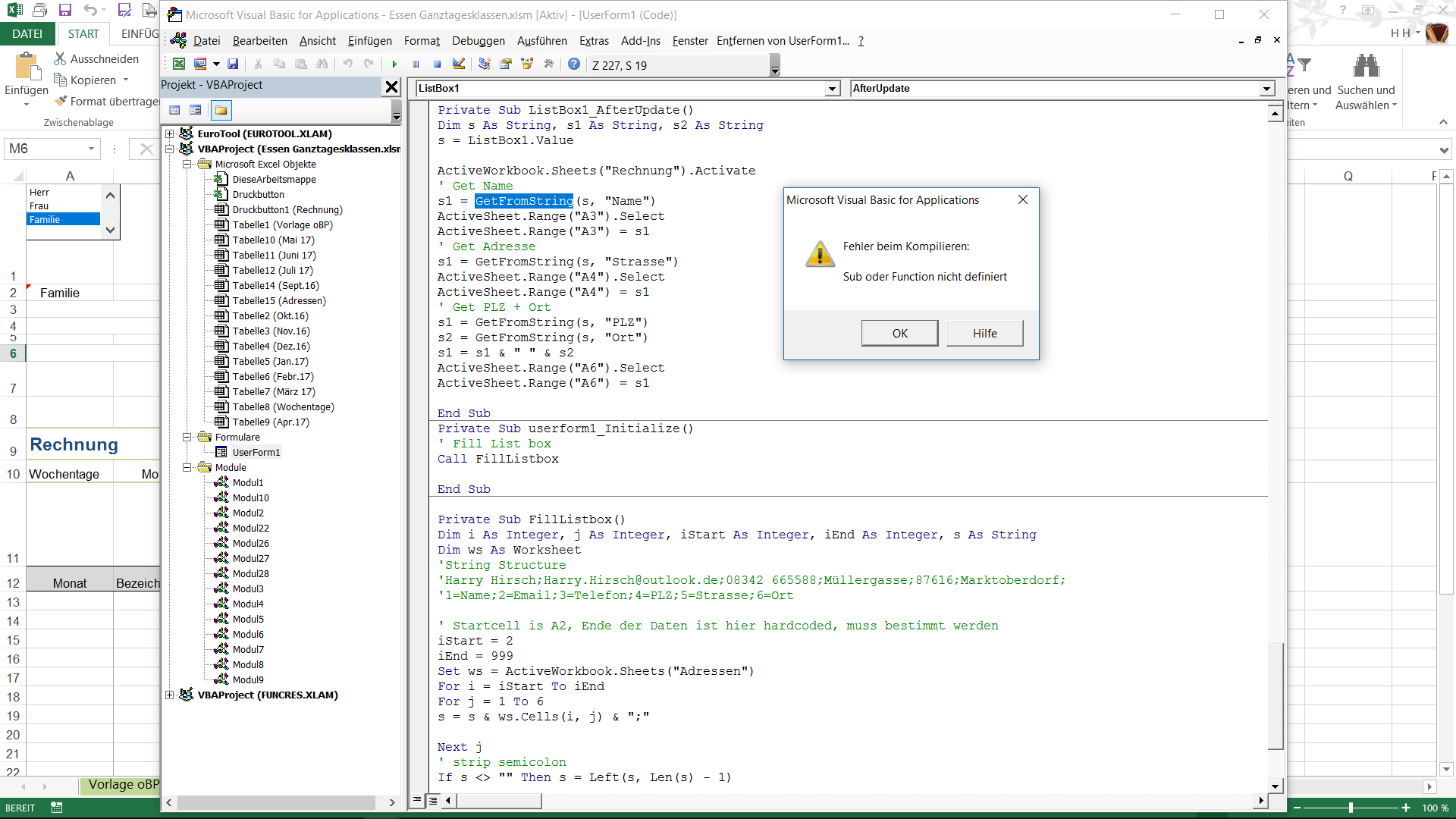

Hallo Makkaroni,
zuerst einmal vielen Dank für deine Unterstützung und Hilfestellung meines Lösungsansatzes, du hast dir sehr viel Arbeit gemacht. Ich bringe deinen Code jedoch nicht zum Laufen! Vlt. muß ich deinen Code ja noch irgendwo anpassen, jedoch "I dont no where" ?
Ich habe deinen Code wie folgt in meine userform eingefügt. (siehe Anhang)
Vielen Dank im Voraus für einen weiteren Lösungsvorschlag.
LG schnuff

schnuff schrieb:
Hallo Makkaroni,
... Ich bringe deinen Code jedoch nicht zum Laufen! Vlt. muß ich deinen Code ja noch irgendwo anpassen, jedoch "I dont no where" ?
LG schnuff
Es fehlt der Code für die Funktion "GetFromString".
Du musst die Funktion entweder in eines deiner Module kopieren oder aber direkt in die bestehenden Funktionen des Forms. In deinem Fall würde ich es in das Form kopieren, da du keine Modulstruktur hast. Trotzdem solltest du verstehen, was du machst, sonst kommt irgendwann der Punkt wo du nicht mehr durchblickst.
In diesem Fall ist die Funktion "GetFromString" als Public deklariert. D.h. du kannst sie von allen Modulen aus aufrufen.
