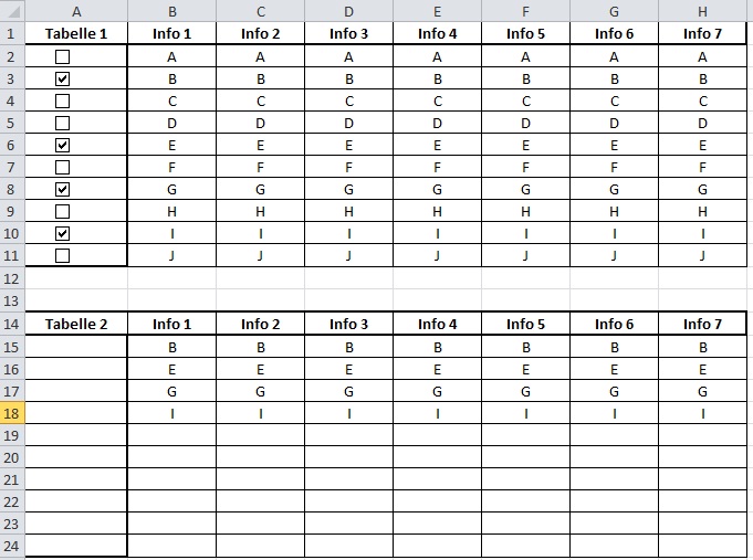

ich stehe seit einigen Tagen vor folgendem Problem, ich bearbeite eine Tabelle mit mehreren tausend Zeilen, für jede Zeile soll eine Checkbox deklariert werden, sodass wenn das Häkchen gesetzt wurde die ganze Zeile kopiert wird und in eine andere Tabelle (die sich auf einem anderen Tabellenreiter unten links befindet, nicht auf derselben Excel Seite) Kopiert werden sollte. Da meine VBA Kenntnisse nicht ausreichend sind, brächte ich da unbedingt Hilfe. Ich habe es schon mit folgenden Codes versucht, leider fehlgeschlagen:
Sub CheckBoxen()
For i = 1 To ActiveSheet.CheckBoxes.Count
ActiveSheet.Shapes("Check Box " & i).Select
Selection.LinkedCell = "J" & 6 + i
Next i
End Sub

Hallo Jamie,
da mein Excel keine Screenshots in's Excel-Format umwandeln kann, muss ich ein wenig herumraten. (Datei = *.xls* !).
Du verwendest wahrscheinlich ActiveX-Checkboxen. Hast du die irgendwie an eine Zelle gebunden? Vermutlich nicht ...
Dann bleibt dir wohl nur die Option, dass du den Wert von
Code:
Position = CheckBox1.Top
auswertest. Bei mir ist es so, dass bei exakter Positionierung die Ergebnisse um jeweils 15 differieren.
Allerdings frage ich mich, wie sinnvoll solch eine Ressourcen fressende Option ist (wegen der Zahl der Zeilen). Mit Access wäre das sooo leicht!
Hallo Günther,
kenne mich leider mit Access nicht aus, somit würde das für mich noch Komplizierter werden als mit Excel. Sry für die Jpeg, habe im Anhang die Excel Datei hinzugefügt, vlt. Klappt das so besser…
viele Grüße
In Sachen CheckBoxen …
Eigentlich willst du für jede einzelne CheckBox eine einzelne Prozedur. Aber das willst du gewiss nicht wirklich :freaky:
OK, ich habe das jetzt so hin gebastelt. dass alle erforderlichen CheckBoxen angeklickt werden können und dann wird das Makro TransferData aufgerufen. Existierende Werte werden beibehalten, bislang nicht eingetragene Werte (weil neu gemarkert) werden in der 2. Tabelle angefügt.
Die Spalte G ist eine Hilfsspalte, sie kann aber versteckt (ausgeblendet) werden. Bei Bedarf einen Button aud ein Blatt und das Makro daran binden.

Hallo Günther,
genau wie ich es mir vorgestellt habe! Ein RIESEN DANKESCHÖN für meine Problemlösung an dieser Stelle… sehr stark von dir :)
