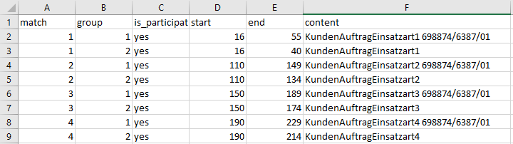

https://regex101.com/r/UAT3GI/2
Input:
Buxtehude /1234 KundenAuftragEinsatzart1 698874/6387/01
KundenAuftragEinsatzart 698874/6387
Musterstadt /1234 KundenAuftragEinsatzart2 698874/6387/01
KundenAuftragEinsatzart3 698874/6387/01
KundenAuftragEinsatzart4 698874/6387/01
Output:
match,group,is_participating,start,end,content
1,1,yes,16,55,KundenAuftragEinsatzart1 698874/6387/01
1,2,yes,16,40,KundenAuftragEinsatzart1
2,1,yes,110,149,KundenAuftragEinsatzart2 698874/6387/01
2,2,yes,110,134,KundenAuftragEinsatzart2
3,1,yes,150,189,KundenAuftragEinsatzart3 698874/6387/01
3,2,yes,150,174,KundenAuftragEinsatzart3
4,1,yes,190,229,KundenAuftragEinsatzart4 698874/6387/01
4,2,yes,190,214,KundenAuftragEinsatzart4

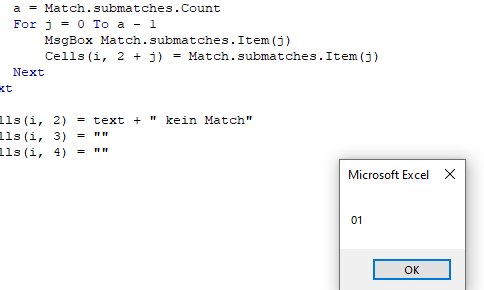

CN8
Das ist nur mal hingefrickelt... weil es nicht mein Problem ist und ich nach wie vor nicht genau weiß, was der TE will...
Code:
Public Sub test()
    Dim text As String
    Dim regEx As Object
    Dim objMatches As Object
    Dim allMatches As Object
    Dim a
    Set regEx = CreateObject("Vbscript.regexp")
    With regEx
        .IgnoreCase = False
        .Global = True
        .Pattern = "^KundenAuftragEinsatzart\s(\d+)\/(\d+)\/(\d+)"
    End With
    For i = 1 To 10
        text = Cells(i, 1)
        If regEx.test(text) Then
            Cells(i, 2) = "ja"
            Set allMatches = regEx.Execute(text)
            For Each Match In allMatches
                a = Match.submatches.Count
                For j = 0 To a - 1
                    Cells(i, 2 + j) = Match.submatches.Item(j)
                Next
            Next
        Else
            Cells(i, 2) = text + " kein Match"
            Cells(i, 3) = ""
            Cells(i, 4) = ""
        End If
    Next i
End Sub
Aber bin offen für zielführendere Lösungen.
(Die fehlenden Trumps, äh führenden Nullen liegt an der Zell-Formatierung von Excel, bei Standart/Zahlen werden die halt in der Darstellung entfernt
