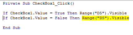

Hmm leider kommt nur ein Fehler raus, egal ob ich visible oder hidden her nehme.
Ich hab auch nach dem visible true/flase hin gesetzt, hat ebenfalls zu kein Ergebnis geführt.
